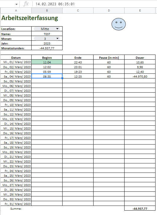

ich habe in Google Tabellen eine Zeiterfassung erstellt. Mithilfe von Script habe ich versucht, einen Zeitstempel einzubauen. Wenn ich die Zeit bei "Beginn" manuell eingebe, funktioniert meine Tabelle problemlos. Jedoch, wenn ich den Zeitstempel button (smiley) benutze, zeigt es mir die richtige Zeit an, allerdings funktioniert meine "Dauer" Spalte dadurch nicht mehr richtig. Anscheinend wird auch das Datum übernommen. Wie kann ich bei meinem Skript so umgestallten, dass es das Datum nicht mit überträgt?
Vielen Dank für eure Anregungen!
Skript:
function zeitStempel(){
var tabellenblatt=SpreadsheetApp.getActiveSpreadsheet().getActiveSheet();
var aktuellerZeitpunkt=new Date();
var zeitStempelFormat="hh:mm";
tabellenblatt.getActiveCell().setValue(aktuellerZeitpunkt).setNumberFormat(zeitStempelFormat);

Mal abgesehen von dem Einwand von hamju63:
Bei einer Zeitangabe wird immer ein Datum übernommen. Das Standarddatum scheint in diesem Fall lediglich merkwürdig zu sein, bei mir ist es für arithmetische Operationen der 30.12.1899 00:00 Uhr. (Einfach mal ne Uhrzeit eingeben und dann in ein Datumsformat konvertieren lassen. edit: Alternativ: Ne Uhrzeit eingeben und dann Mal mit YEAR() das Jahr ausgeben lassen.)
Warum ich das so ausführe? Weil deine "Dauer" nicht unbedingt falsch läuft (wobei mir das durchaus nach einem Overflow aussieht wenn 1899 korrekt ist) - du versuchst lediglich Uhrzeiten zweier komplett unterschiedlicher Jahre zu vergleichen.
Die Lösung lautet:
Entweder überall das vollständige Datum angeben (XX.XX.2023), oder nirgends.
Wie man das tut überlasse ich dir.

@TE: was passiert wenn du Date() mit now() ersetzt ?
Auch now liefert, sofern die Scriptfunktion nicht vollständig anders als die Formelfunktion funktioniert, einen kompletten Datumsstempel.

Hab mit now probiert und funktioniert leider auch nicht
Ich muss wohl eine neue Spalte erstellen mit Aufrunden funktion ^^
