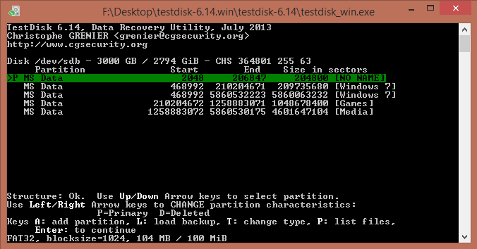

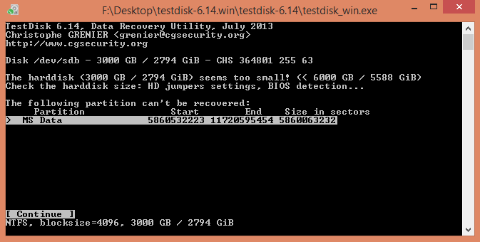

Nach etwas googlen habe ich Testdisk laufen lassen. Mit einem Quick Scan wurden soweit auch alle Partitionen gefunden (Screenshot 1). Bevor das Ergebnis erscheint gibt es noch eine Fehlermeldung (Screenshot 2). Entsprechend einer Anleitung habe ich 2 Partitionen wiederhergestellt. Die „Windows 7“ Partition ist im Arbeitsplatz zu sehen, allerdings leer. Aber die hatte ich auch formatiert und brauche die Daten ohnehin nicht mehr (Screenshot 3).
Wichtig sind mir nur die Partitionen „Games“ und „Media“. Unter Testdisk kann ich mir auf beiden die Daten anschauen, scheinbar ist alles noch vorhanden. Die würde ich gerne wiederherstellen, weiss aber nicht genau wie.
Einfach in der Übersicht (Screenshot 1) die „Pfeil-Rechts“-Taste drücken, dann „Enter“ und „write“ für jede Partition die ich wiederherstellen will? Oder ggf aus Testdisk heraus die Daten auf ne andere Festplatte kopieren? bei einer Testdatei war das erfolgreich.

Testdisk hatte bei mir auch nicht funktioniert. Lag aber wohl eher an mir. Was ich dir empfehlen kann ist Recover my Files. Damit habe ich auch alle Daten meiner 3 TB- HDD wiedergeholt. Hat zwar fast 3 Tage gedauert, es war aber alles wieder vorhanden!
wenn du nur 2. Games + 3. Media haben willst, bewegst Pfeil-Taste nach unten , bis Games markiert ist, dann Pfeiltaste rechts oder links, bis du vor Games ein P siehst, das machst du auch bei Media, wenn du fertig bist, drückst enter, irgendwann dann write
na klar kannst du auch vorher bei jede Partition mit Taste P die Daten anzeigen und erst mal woanders hinkopieren, also machs , wie du willst ^^
Habs so gemacht, alles wieder da und ohne Probleme zu öffnen. Wollte nur auf Nummer sicher gehen. Danke!
