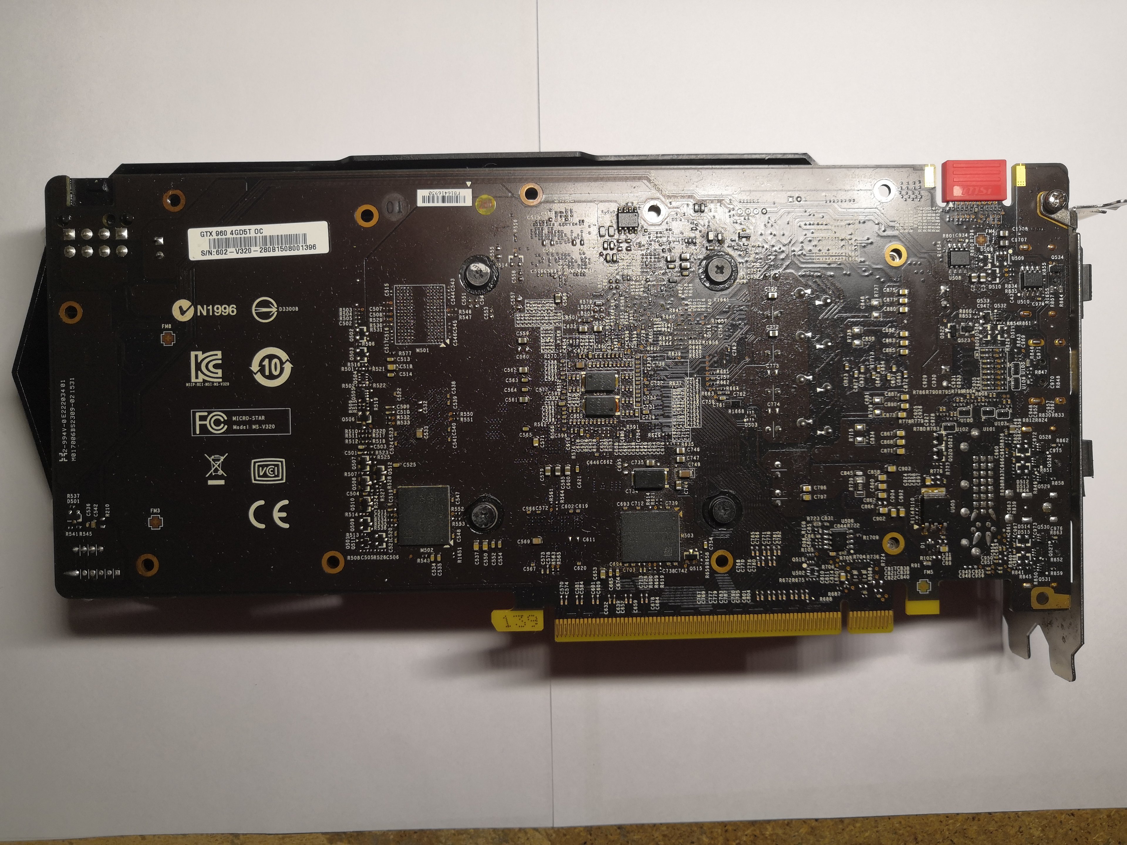

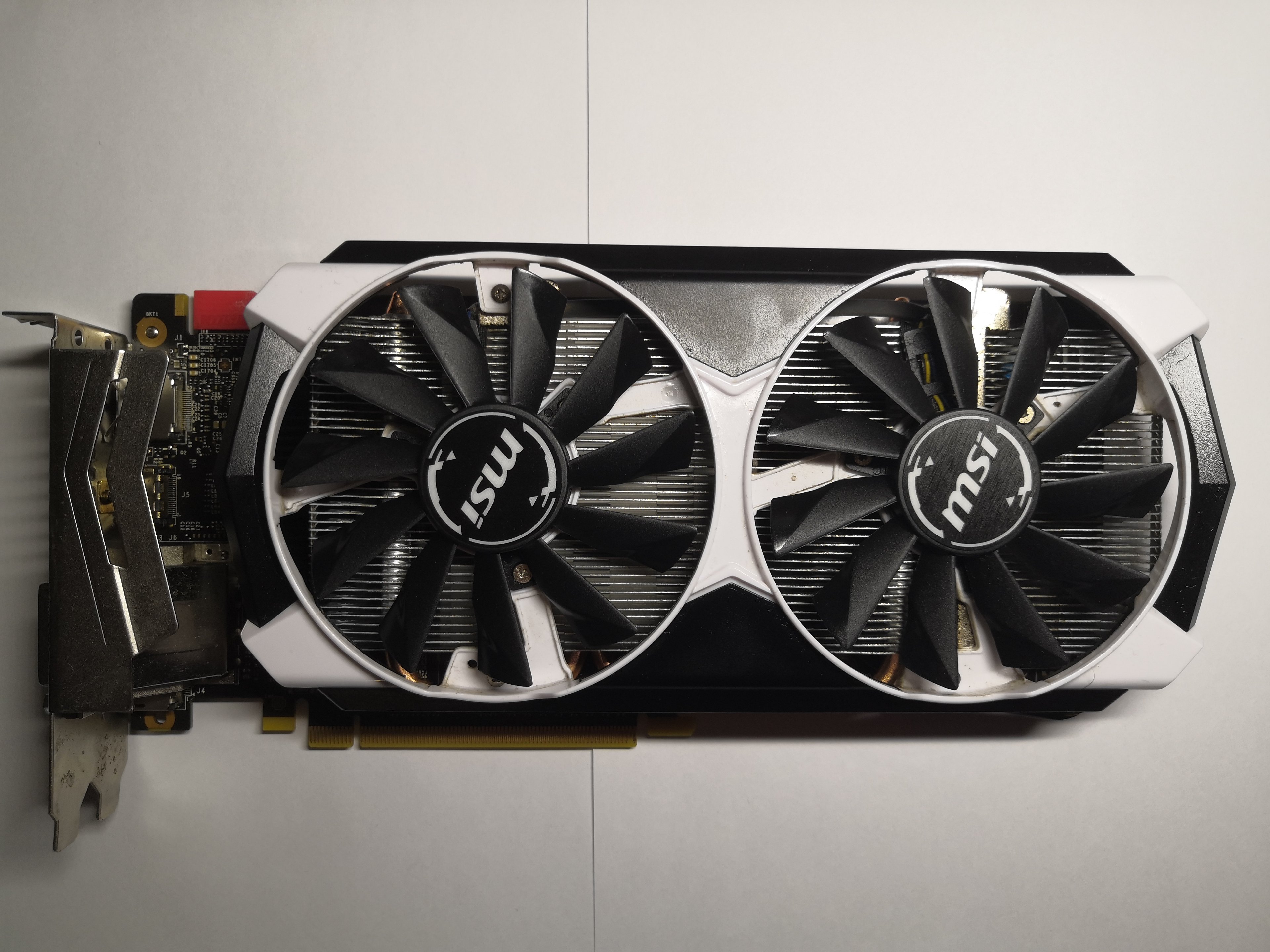

Hallo Leute,
ich dachte ich versuch mein Glück mal hier. Vielleicht kann mir ja jemand weiter helfen.
Long story short:
Sobald ich meinen PC starte wird alles mit Strom versorgt, jedoch kriege ich kein Videosignal. Die GPU Lüfter laufen auf max. speed und hören nicht mehr auf. Es handelt sich um eine MSI GTX 960 4GB OC. Ich habe alle Anschlüsse der Karte ausprobiert (VGA, DVI und HDMI), jedoch ohne Erfolg. Ich komme nicht mal ins BIOS. Darauf hin habe ich die Karte an einen PC mit integrierter Grafik angeschlossen und im Gerätemanager wird die Karte nicht erkannt.
Das Problem muss sich höchst wahrschleich auf die Karte beziehen, da ich neulich eine GTX 1660 gekauft und eingebaut habe und mit ihr alles reibungslos läuft. An der Stromzufuhr kanns auch nicht liegen, da beide Karte die selbe Leistung benötigen (120W) und beide über den selben 8-Pin angeschlossen wurden.
Übrigens nutze ich den AMD FX 8120 als cpu und dieser sitzt auf dem Asus Crosshair 5 Formula Motherboard. Sind zwar relative alte Komponenten, aber erfüllen aktuell noch ihren zweck.
Ich bedanke mich schonmal vorab und hoffe auf Ideen bzw. mögliche Lösungsvorschläge
LG
hab vergessen zu erwähnen, dass ich die Karte natürlich aufgeschraubt, die Lüfter gereinigt und neue Wärmeleitpaste aufgetragen habe.

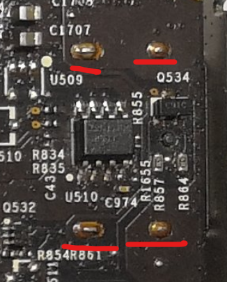

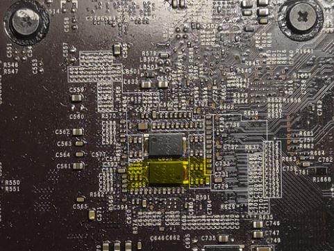

Der Brückenchip auf der Rückseite ist doch futsch oder sehe ich das falsch? Direkt in der Mitte, der untere.
Welchen genau meinst du?
Könntest du das vielleicht durch einen schreenshot + Markierung anschaulich machen?
