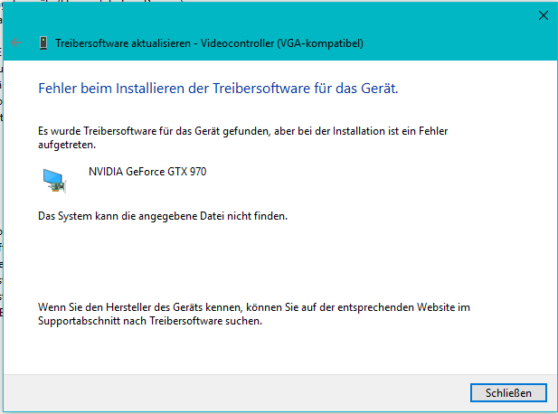

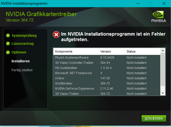

Dann wollte ich die Treiber installieren. Sowohl bei dem aktuellen von der NVIDIA-Seite als auch beim Windows-Geräte-Manager gibt es Fehlermeldungen:
Wenn ich den PC danach ein weiteres Mal starte kommt kein Bild mehr beim Monitor an ("kein Signal").
Sofern ich die GPU aus- und wieder einbaue, kann ich wieder einmal booten, beim zweiten Mal das gleiche Bild (besser "nicht-Bild" ;) ).

hast du den alten Treiber (der installiert war als die Grafikkarte kaputtgegangen ist) mit DDU entfernt? wie viele Bildschirme verwendest du? wo sind diese angeschlossen?

Es hat allerdings bereits der erste Tipp von autoshot gereicht: DDU starten, PC runterfahren, GPU einbauen, PC starten. Es läuft wieder alles so wie es soll.
