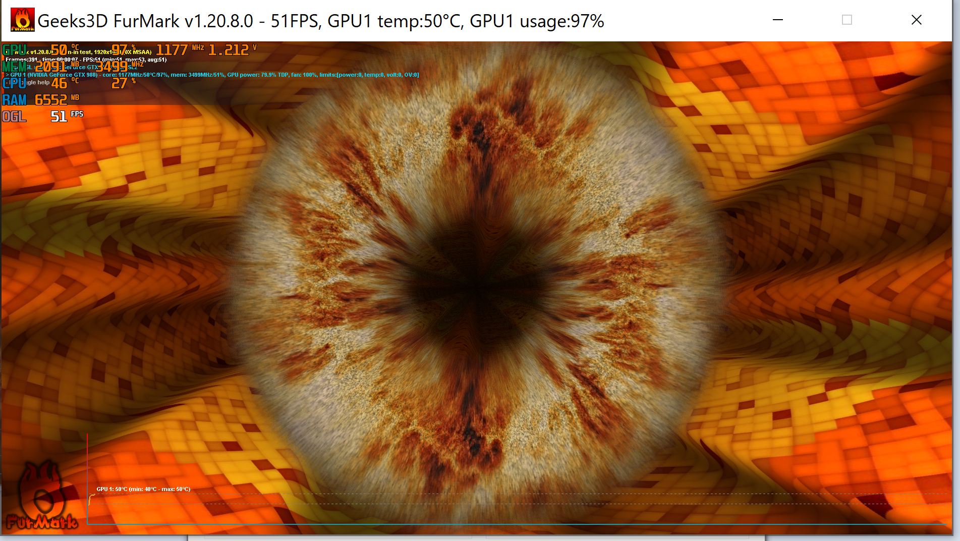

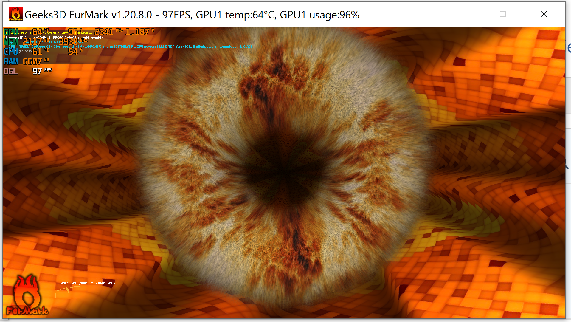

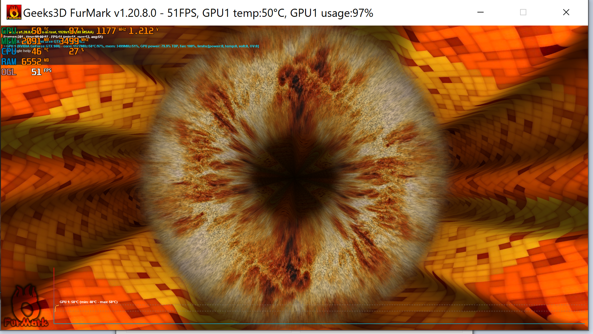

Ich lad mir eben 3d Mark runter aber hier erstmal Furmark screenshots, ohne OC und mit :)
Bei Furmark schwankt der Coreclock leicht aber in Games wie RE2 oder DOOM 2016 nicht.

Deine Furmark-Ergebnisse sind auch leicht zu erklären. Im ersten Bench ist das PT bei 80%, beim zweiten bei 122%.
Das "50-FPS Ergebnis" zeigt einfach nur, dass deine Grafikkarte gedrosselt läuft. 90+ FPS im 1080p Preset sind bei Furmark für eine GTX980 nichts ungewöhnliches bei Stock-Settings, sondern die Normalität.

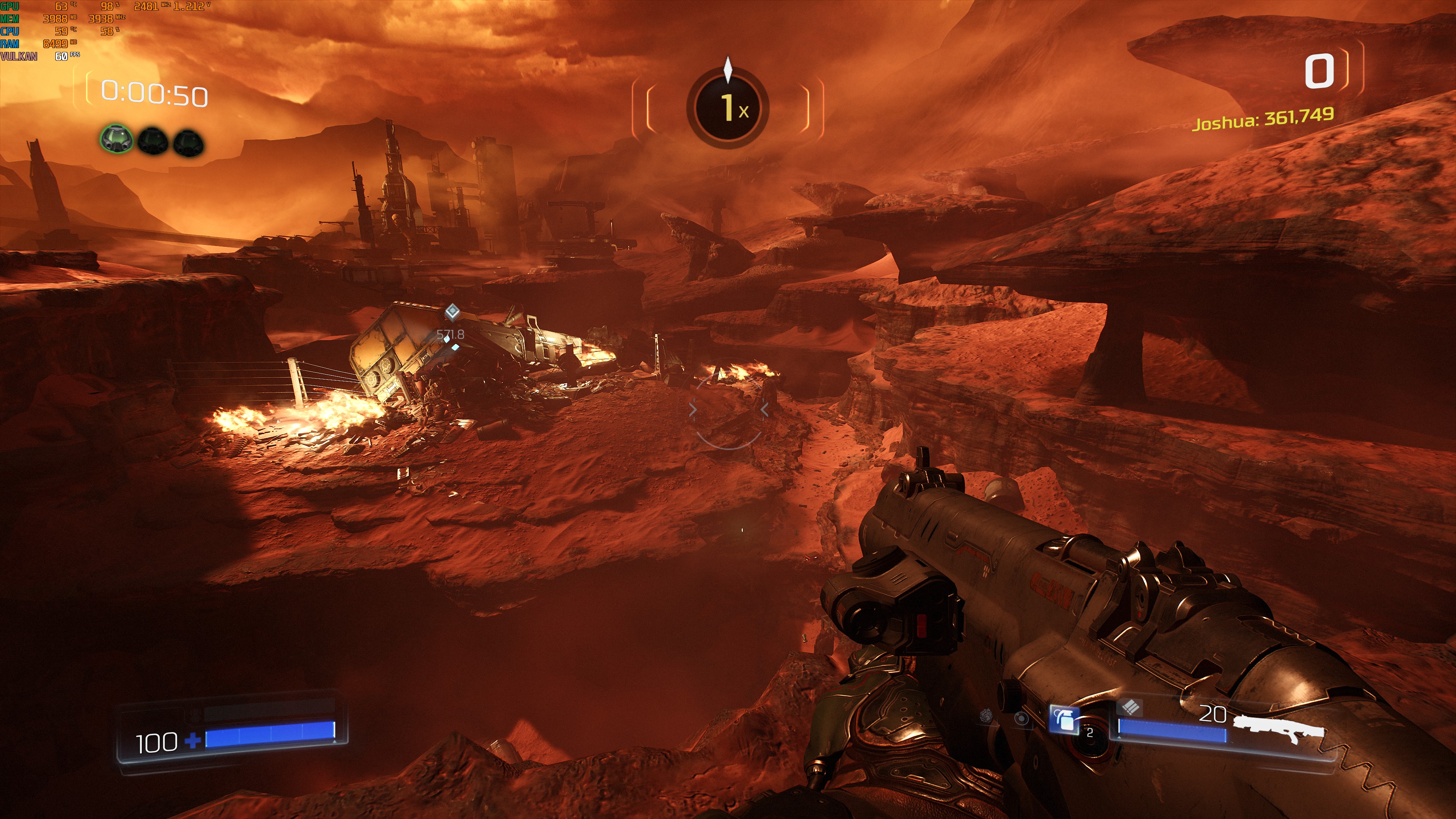

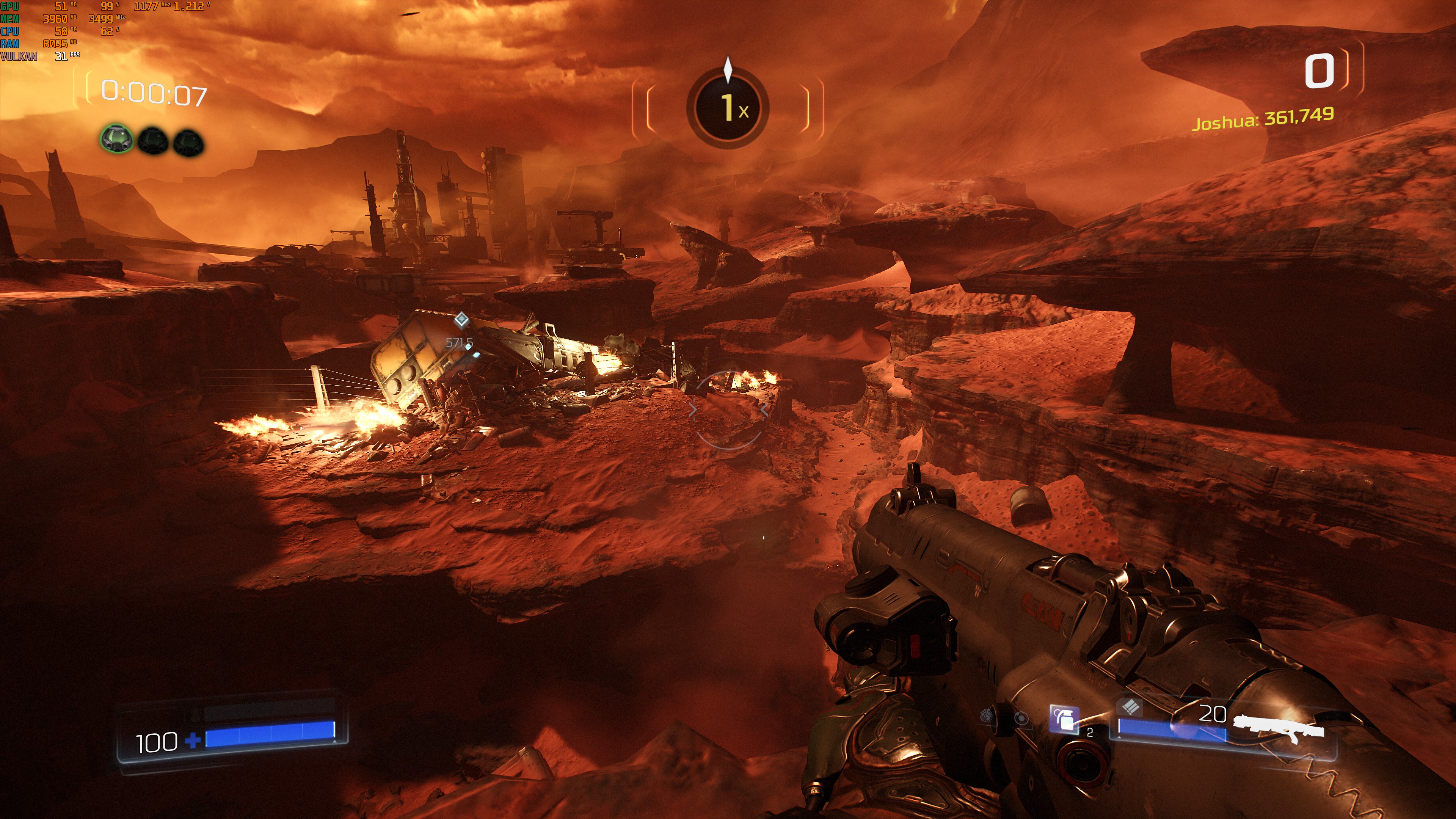

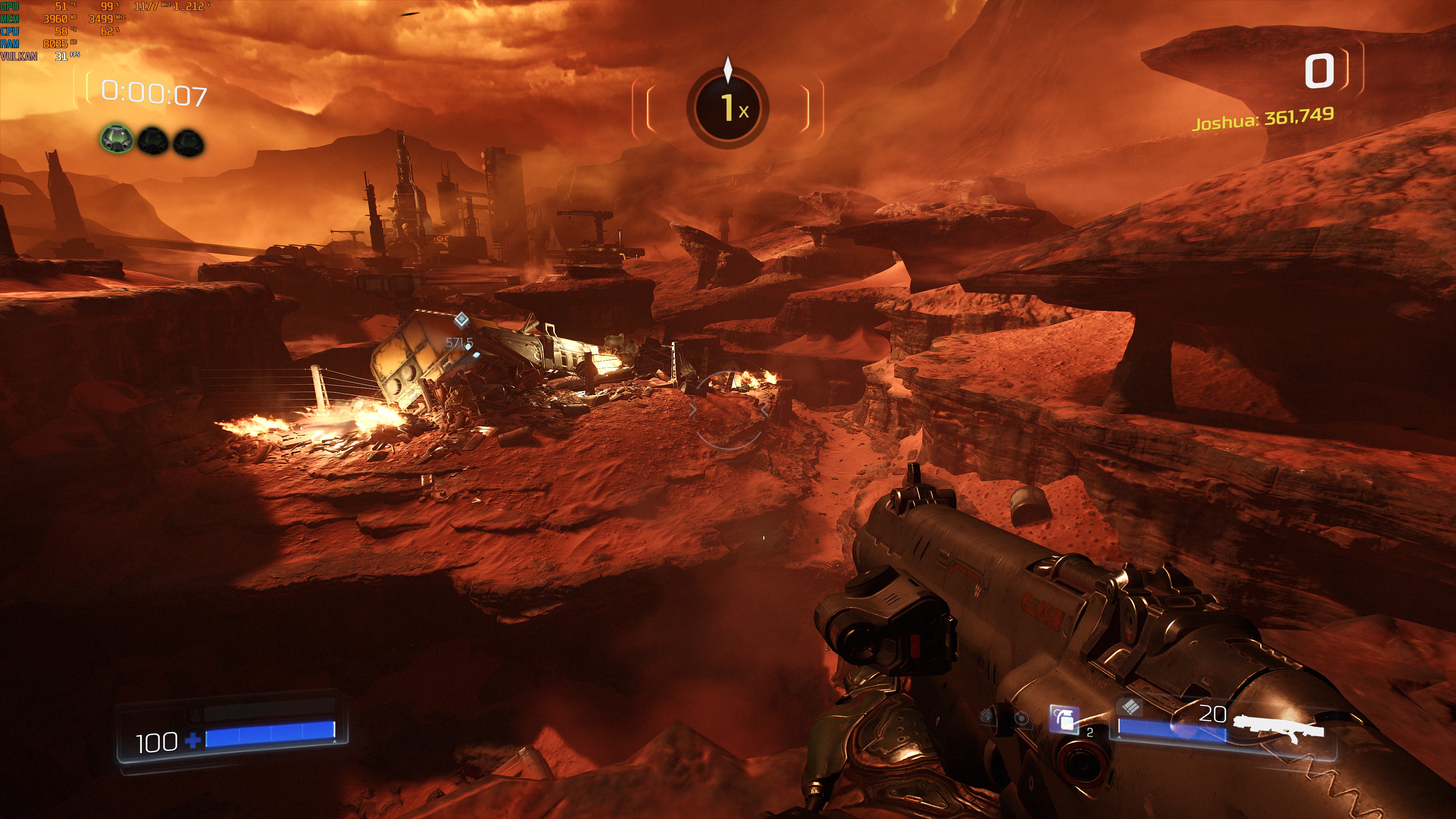

Ich kann nach der Arbeit auch Screenshots von meinen games machen, da hab ich auch 100% mehr Leistung.
(Solange nicht CPU bottleneck)
Man kann auch online die Fps mit ner stock gtx 980 vergleichen und da sieht man auch das sie nicht gedrosselt ist sondern genau die Fps bekommt wie andere (Ohne OC)
Die läuft seit einem Halbenjahr mit den Settings ohne einen crash stabil.

Es ging um die Screenshots von Furmark. Dort sieht man, dass beim schlechteren Ergebnis "GPU power: 79.9%" steht, und beim besseren eben "GPU power: 122.6%". Das ist dein Powertarget.
In den Spielscreenshots siehst Du es nicht direkt, aber es ist an deiner GPU-Temperatur erkennbar. Die läuft nämlich im schlechteren Beispiel lediglich mit 51°, was ziemlich kühl ist und darauf hindeutet, dass diese nicht an der Leistungsgrenze arbeitet. Im anderen Beispiel sind 63° bei identischer Spannung. Dafür gibt es nur einen logischen Schluss: Die Karte genehmigt sich im zweiten Fall einfach deutlich mehr Strom = höheres PT.

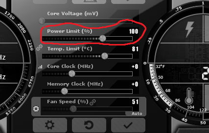

Ich weiß nicht, was Du am BIOS genau verändert hast, aber wie es aussieht, ist das einzige was Du erreicht hast, das Default-Powertarget zu ändern. Aber um das zu erreichen musst du kein BIOS modifizieren, da reicht es, wenn Du Afterburner startest und einfach den Slider an die gewünschte Stelle schiebst.
Du wirst das BIOS sicherlich auch soweit modifizieren können, dass Dir 10000MHz Core-Takt angezeigt werden, das hat allerdings mit der Realität nichts gemein. Es gibt keinen BIOS-Mod, der die Leistung deiner Karte mal eben verdoppelt, ohne dass Du irgendwelche Änderung an Spannungsversorgung + Kühlung vornehmen musst und die Graka dabei maximal 60° warm wird.
