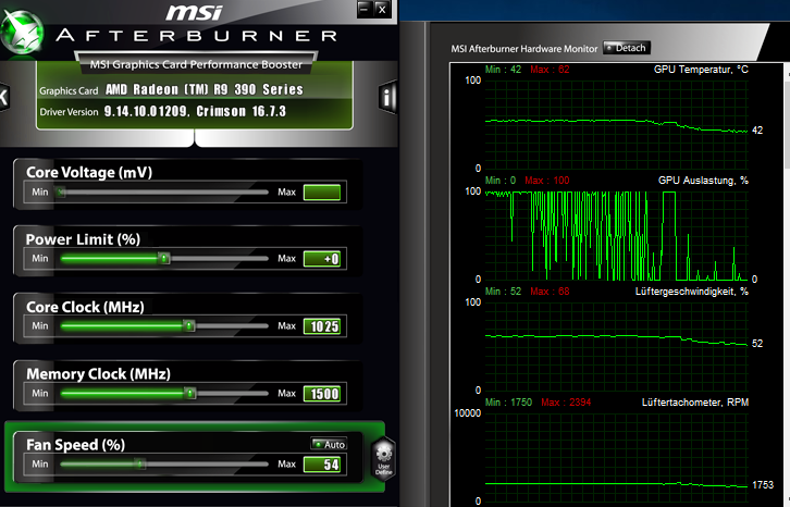

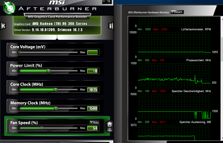

Ja die Fps fallen mit und Vsync lässt die Taktraten zumindest nicht so stark fallen aber mir ist aufgefallen, dass meine normale Taktraten nie erreicht werden.
Hier zwei Screenshots:

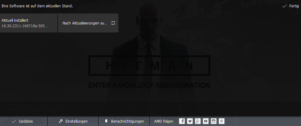

Also ich habe ganz normales Windows 10 und die Treiber sind auf dem neusten stand.
Dein Treiber ist nicht auf den neusten Stand. Insgesamt könntest du einfach auf eine andere Treiber Version gehen und schauen wie sich das auswirkt.
Aktuell: Crimson Edition 16.8.3 - 16.30.2511.1003-160830a
Dein Treiber müsste der Crimson Edition 16.7.3 sein.
Übertakten will ich ja eigentlich garnicht ich möchte nur diesen Fps drop loswerden der nach einer weile beim Spielen auftaucht.
Dein Versuch was du oben zeigst ist ein übertakten. Du versuchst den Takt festzunageln, was fast gleich einer Übertaktung kommt.
