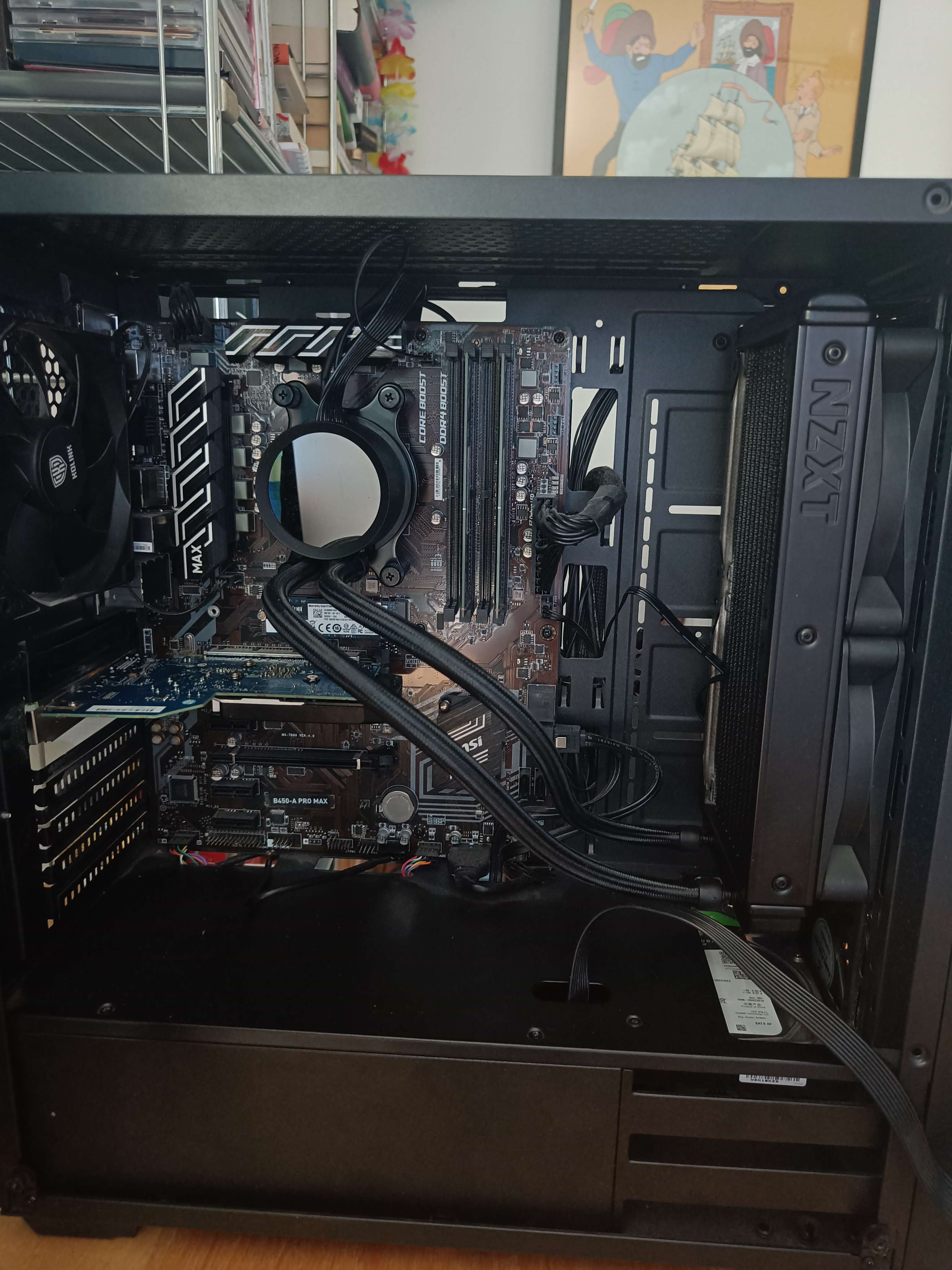

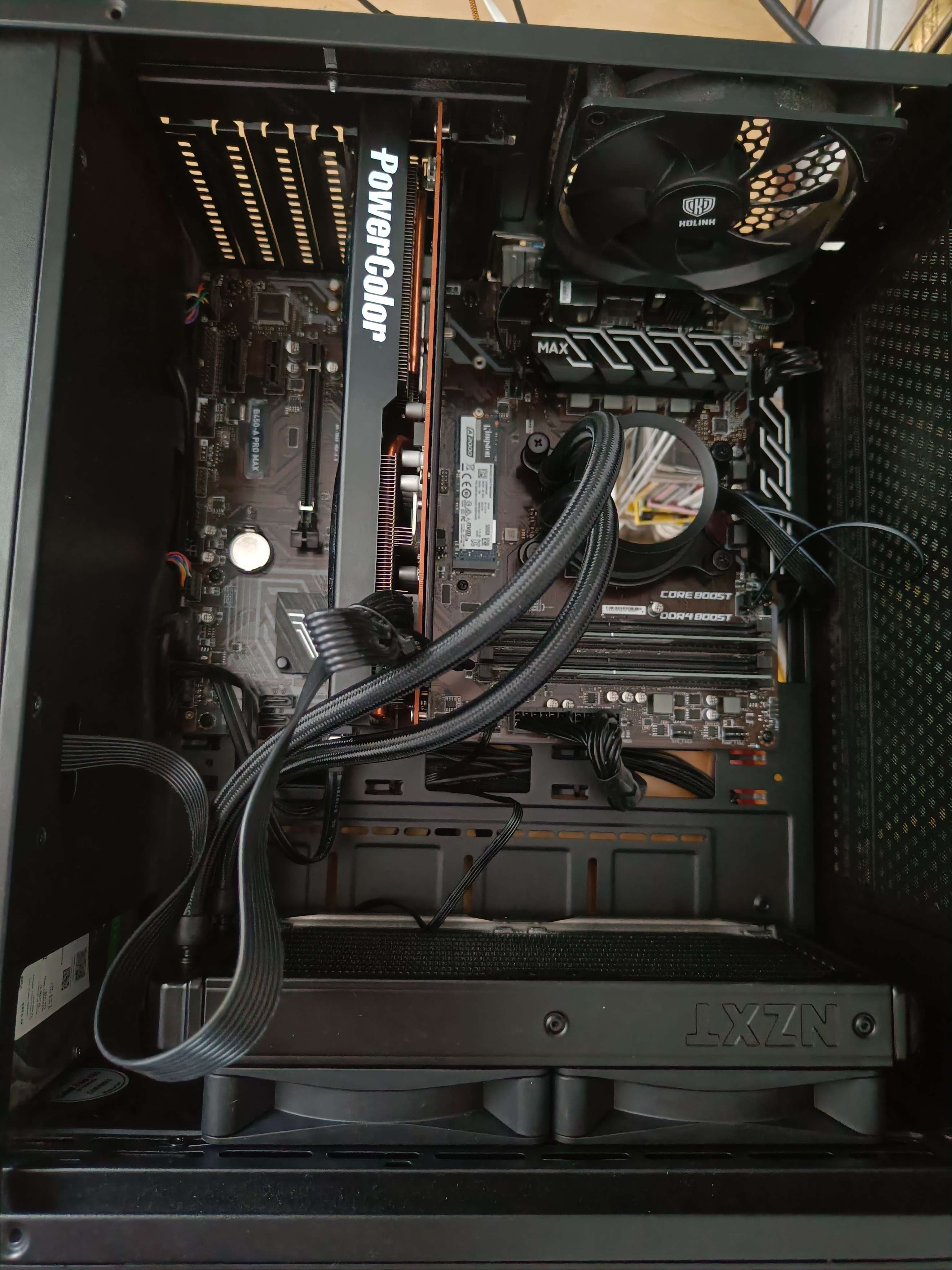

Du hast den Radiator wahrscheinlich in der Front (einblasend) eingebaut? Dann kommt natürlich schon warme Luft innen bei der GPU an, die dann nicht allzu stark kühlen kann. Evtl. mal Foto oder Skizze vom Aufbau machen.

Wäre eine mögliche und plausible Erklärung, zumal das Problem ja erst nach dem Umbau aufgetreten ist. Fotos wären sehr hilfreich bei der Problemlösung @Bavllama. Netzteil sollte nicht das Problem sein, das ist ausreichend für dein System.

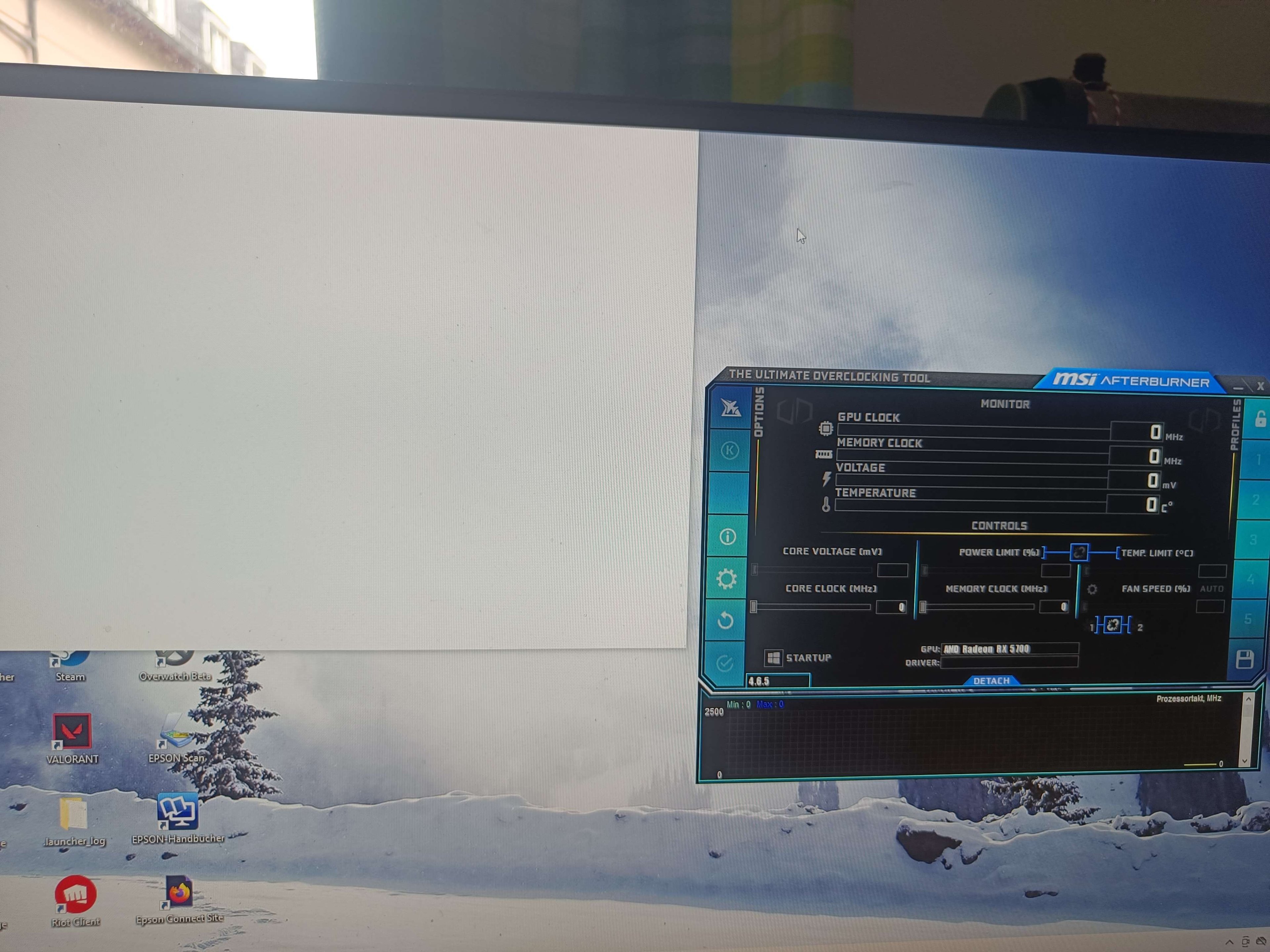

Also hier erstmal zwei Bilder vom Setup. Einmal mit der RX5700XT und einmal mit meiner alten nvidea mit der alles funktioniert wie es sollte.
Ja die AIO ist vorne eingebaut, weil sie oben auf der RAM aufliegen würde. Dass die GPU überhitzt hab ich daran gemerkt, dass ich mir die Finger dran verbrannt hab. Leider kann ich aber nicht genau sagen, wie heiß sie wird, da sie nach 10 minuten den Geist aufgibt. auch startet das nzxt programm nicht richtig mit der rx5700xt.

Bei den Temperaturen der letzten Tage (Raumtemperatur evtl. an die 30°C) und einem Gehäuse mit schlechtem Airflow (sieht nach geschlossener Front aus) würde mich ein Hitzestau grundsätzlich nicht wundern. Aber halt nur bei Last.

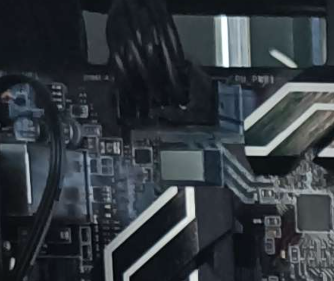

Hat wohl nicht viel mit dem Problem zu tun aber der Stecker hier sieht so aus als wenn eine Hälfte nicht richtig drin.
