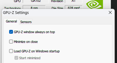

Ich habe einen neuen Rechner und hab beim Einstellen und optimieren immer GPU-Z offen, um zu sehen was die Grafikkarte so macht. Nach diversen Benches und Stabilitätstests stand natürlich auch der Test ingame an. Aktuell zocke ich CoD MW2, hier fiel mir folgendes auf: Ist GPU-Z gestartet, ist im Spiel der exklusive Vollbildmodus nicht anwählbar. Dann hab ich nur Fenster und .... wie heißt das auf Deutsch.....windowed fullscreen.....ingame heißt es:
"Exklusives Vollbild wird nicht unterstützt, weil dein Betriebssystem einem anderen Fenster Priorität gibt."
Das muss dann das GPU-Z Fenster sein. Hat vielleicht mit Win11 zu tun, hatte vorher Win10. Kann aber nicht sagen ob das da auch schon so war, da war GPU-Z nicht mehr so oft an, da war alles gut eingestellt. Es reicht übrigens GPU-Z zu minimieren, dann ist der exklusive Fullscreen wieder auswählbar.
Einstellmöglichkeiten gibts ja nicht in GPU-Z.....ist vermutlich normal, oder? Oder liegt am Spiel? Irgendwas scheint GPU-Z da zu blockieren oder so, keine Ahnung. Falls jemand weiß woran das liegt oder ob man das abstellen kann.....
Wer es selbst testen möchte: Warzone und DMZ ist kostenlos, GPU-Z ja auch. Win11 haben bestimmt auch schon einige. Danke
Versuch mal das hier zu deaktivieren, falls aktiv:
Ist das bei dir an? Könnte mir vorstellen, dass das dann das blockiert. Auch wenn ich's grad nich gegentesten kann.
Reaktionen: Don_Tralle
O M G .... das war´s
Das war ja einfach...dass ich das selbst nicht gecheckt hab. Kopf -> Tisch
Braucht ja auch kein Mensch wenn man es eh auf nem 2. Monitor liegen hat.
Da is wohl einer auf der Strippe gesessen :) Danke
Reaktionen: Nero1
