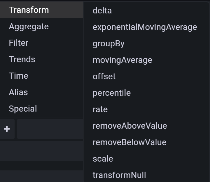

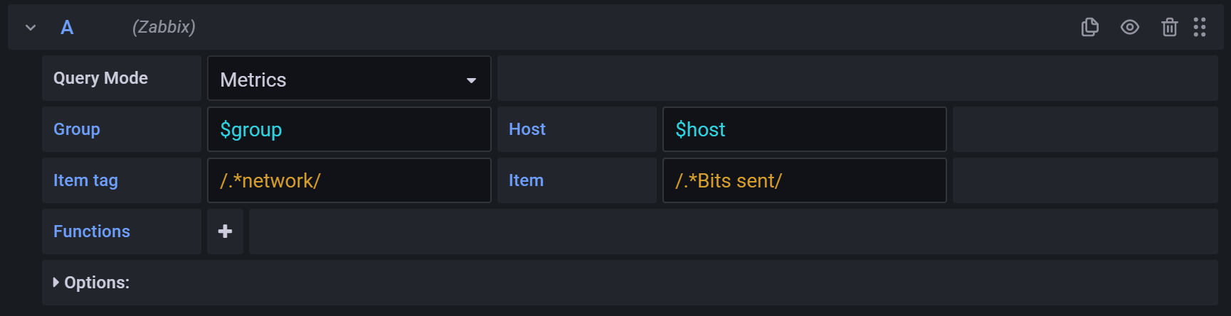

Das wird bei mir schwierig, ich benutze das Zabbix-Plugin als Datasource
Bekomme nur die Ansicht
Unter Functions gibt es zwar transform, aber nicht die passende Funktion

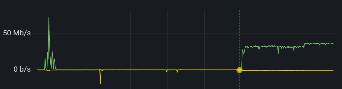

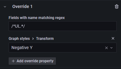

Bei mir gibts die Funktion unter den Overrides, siehe Bild.
Ich bin zwar seit gestern auf 9.0, habe das Dashboard aber unter 8.x gebaut, d.h. die Funktion sollte bei dir auch vorhanden sein.
Reaktionen: tobi.wld, Skysnake und SirKhan
Ahhh stimmt, genau das hatte ich ursprünglich gemeint xD
Nur nicht auf anhieb gefunden. Vielen Dank!!!
