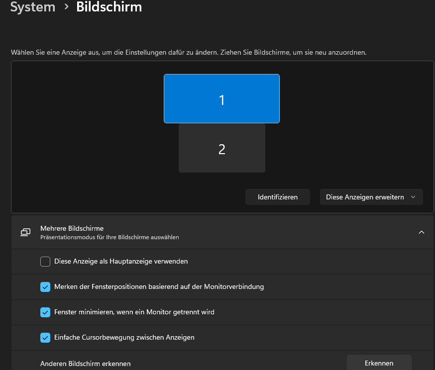

Mein Problem nun ist das mein 2ter Monitor nicht erkannt wird bzw. nur immer einer (am Kabel und Monitor liegt es nicht, habe nämlich schon mal die Kabel umgesteckt und dabei switched er dann immer auf den jeweiligen Monitor).

Ach so, Treiber hat nicht geklappt. Aber grundsätzlich würde ich sagen, dass der 2. Bildschirm halt nicht "funktioniert", weil Du erst im Treiber einstellen mußt, dass Du beide Bildschirme nutzen willst.

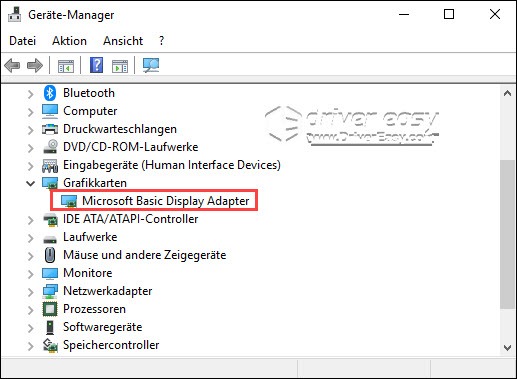

Das wäre essentiell. Weil sonst wahrscheinlich im Gerätemanager die GPU nur als BasisDisplayAdapter erkannt wird. Wenn er bei der Installation der Grafikkarter Treiber aussteigt bei einem frischen Windows hast Du ein größeres Problem! Da sollte die 2080 stehen!

Oder halt Software/Treiber Probleme. Hast du DDU (display Driver Uninstaller) mal versucht? (evtl. hab ich es überlesen)
