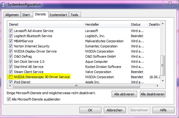

einfach msconfig starten und dort unter Dinste das 3D.......... deaktivieren
Danke. Ich hab allerdings den 3D-Vision-Treiber unter Programme deinstalliert. Juhuu
