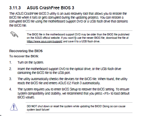

Wenn das Board Flashback kann, würde ich wieder auf ein vorheriges BIOS zurück wechseln.

Hi,
mein Mainboard kann wohl das hier. Ich checke nur nicht ob man dafür en Bild braucht?
