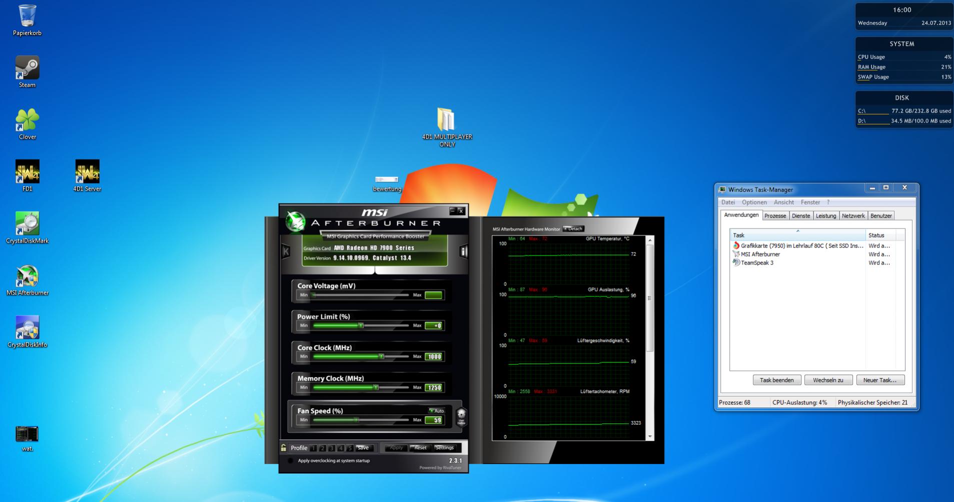

Habe mir gestern eine SSD gekauft (Samsung SSD 250 GB) und da war mit der Gafikkarte alles noch ok (hatte im Lehrlauf also ohne was zu zocken 40C und 35 % Fan-Speed. (MSI AFTERBURNER)

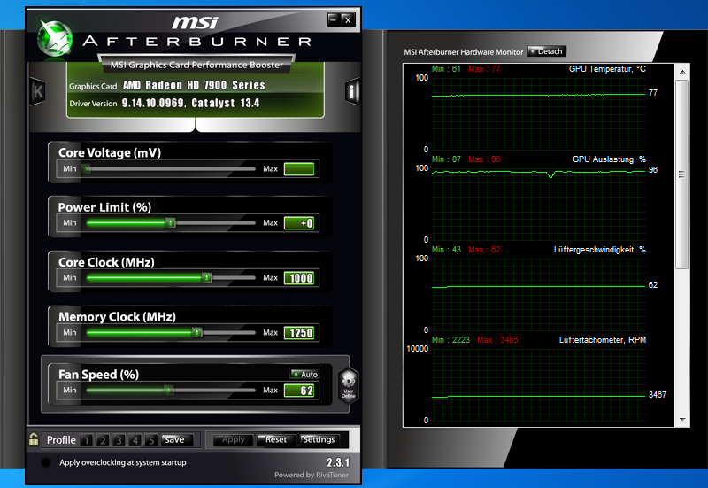

Heute habe ich Pc ganz normal angemacht und gleich am Start geht mein Grafikkarten lüfter im Lehrlauf auf 80C und 64% Fan-Speed. ( Wenn ich Lüfter drehzahl auf 35% stell geht es bis zu 90C weiter hab ich es nicht getestet.) Also kann es auch kein Fehler von MSI-Afterburner sein.
Nächster Fehler SSD geht auf 80C plötzlich, gestern war auch alles normal ( 30-40C)
Jetzt hab ich SSD vom Gehäuse rausgetan und kühle sie jetzt mit einem Ventillator.
Hab auch Pc sehr oft neugestartet hat auch nichts gebracht.
Freue mich auf jede Hilfe :)

Isut es normal das bei Core-Voltage gar nichts steht ??

GPU Auslastung zwischen 87 und 96%, spielst du in Hintergrund was :D
Mir ist auch aufgefallen als ich catalyst 13.4 entfernt hatte (hatte keinen anderen Treiber drauf war die grafikkarte extrem leise und ganz normale Gpu Auslastung.
Jetzt hab ich mir wieder 13.4 Catalyst geholt und wieder das gleiche problem D:
