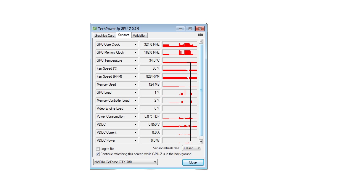

".... gibt scheinbar ne Belastungsgrenze, die extrem niedrig ist, bis der fehler kommt."
Möglicherweise ist das nur der niedrige oder mittlere Speichertakt, der geht, also 162MHz und 405MHz. Und unter Last bei 1502MHz k*ckt sie halt ab, auch bei Speicheruntertaktung auf z.B. 1450MHz.
das is der Moment des fehlers, das die Spannung kurze aussetzer hat is iwie normal laut gpu-z, nur das der lüfter auch keine Regung mehr zu zeigen scheint, das is wirklich nur in dem mom. wo das Problem auftritt.
aber ich bin da kein experte, vllt seht ihr da mehr oder es hat andere gründe.
