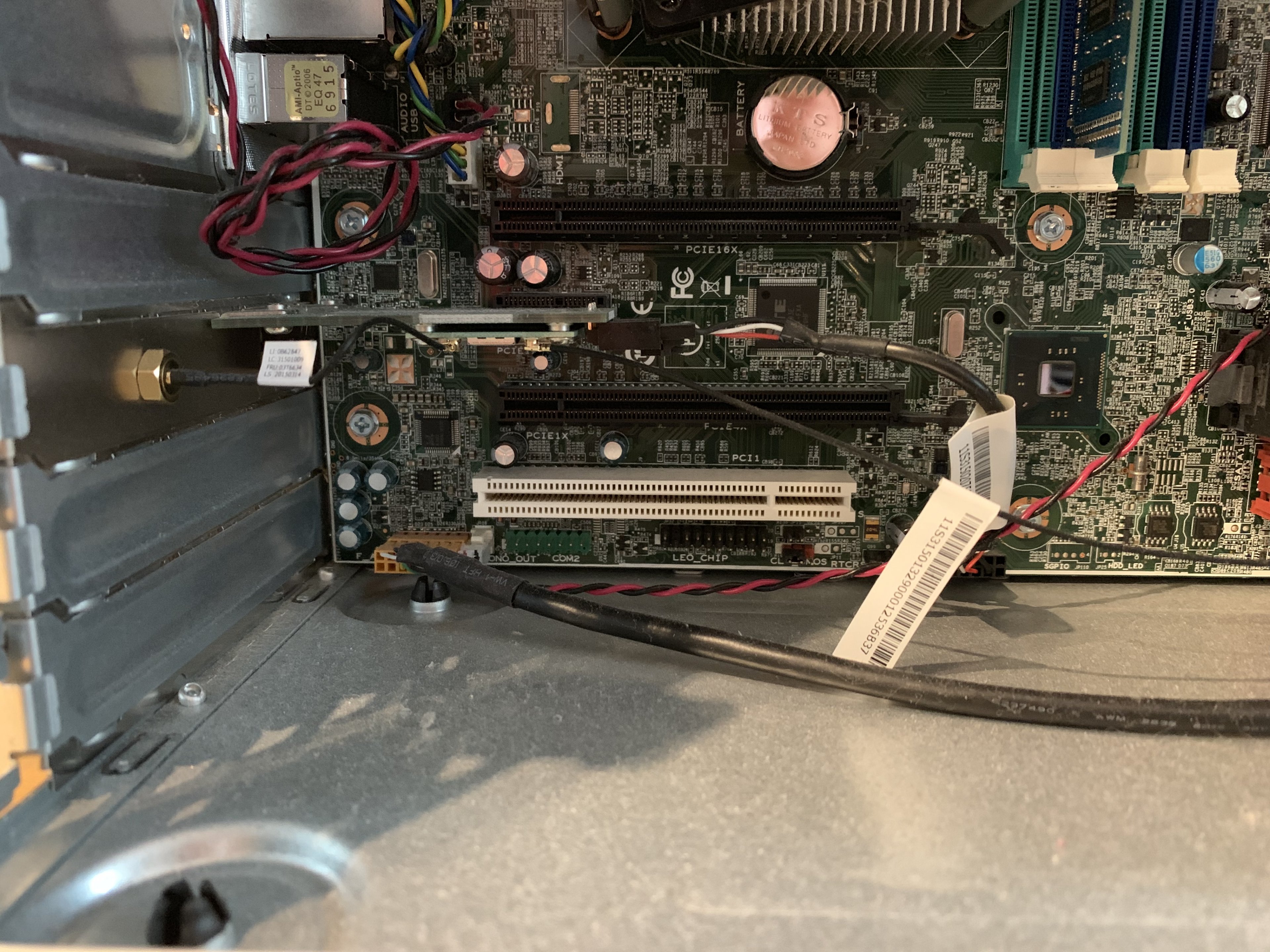

Anbei ein Bild des PC's. Könnt ihr mir etwas empfehlen? Im Gaming Sektor schwöre ich auf Nvidia. Sollte auf jeden Fall langlebig sein.

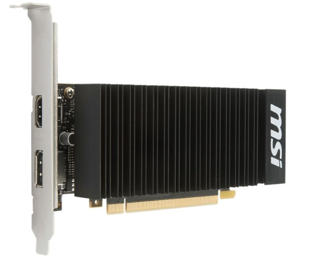

naja ne kleine 1030 GTX oder was kleines von amd reicht ja, wenns nur für Office ist
Du musst nur aufpassen, wenn du eine kaufst die 2 Slot breit ist musst du die WLAN Karte eins tiefer in den x16 Slot stecken. Ansonsten haste quasi freie Auswahl aus den Links oben.
eine 1030 ist totaler overkill, es sei denn man betreibt einen 4k monitor.
ansonsten hat die karte null daseinsberechtigung um satte 80€.
um die hälfte gibt es eine GT710 mit hdmi, dvi bis 2560x1600
Reaktionen: ElGonzo
Vielen Dank euch allen, ich habe mich für die GT 1030 entschieden. :-)

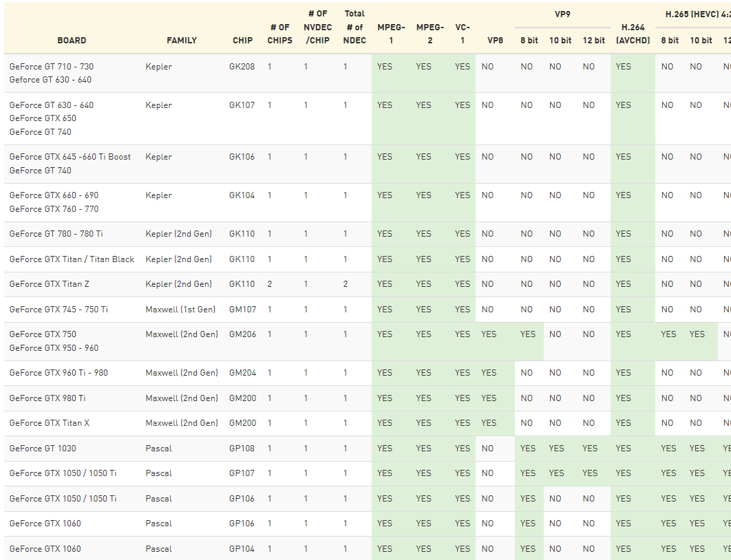

wozu muss VP9 über die GPU laufen? das kann ja sogar eine x-jahre alte krücken CPU übernehmen.
Ich habe eine GT 1030 in meinem Server/Media-PC am 4k Fernseher und bin super zufrieden. Plex decodiert alles mit der GPU und die Frau daheim kann noch Sims 4 spielen. :-)
Schon mal probiert? Wenn das so wäre hätte ich ja gesagt nehm die HD 6450 / R5 230. Wenns jetzt nicht gerade i5/i7 2xxx oder FX 8350 ist wird's ab 1080p60 verdammt eng.
hi, dann müsste die CPU weitaus schwächer als ein sandy bridge (2011) sein. ist mir bislang noch nicht untergekommen und da klappt youtube in 1080p-4k mit der 710 einwandfrei.
ein sandy brdige i5 hat mit youtube definitiv keine probs.

Ich hatte das Problem, dass Outlook nicht richtig lief, hatte Anzeigeprobleme und habe immer noch welche, seit ich die Graka zusammen mit dem Mainboard angeschlossen habe. Jetzt wollte ich einfach beide Anschlüsse über die Graka laufen lassen und habe ein Kabel Link gekauft, da der Bildschuirm nur DP, VGA und DVI hat. Aber der Display bleibt beim 2. Bildschirm schwarz. Kann die Grafikkarte nur einen Bildschirm oder ist das Kabel einfach Müll?
Viele Grüße und Danke vorab :-)
Ich habe es jetzt gerade mal versucht, das erste Kabel über das MB und das zweite als HDMI auf der Graka, es erkennt zwar den Bildschirm, aber es kommt kein Bild beim HDMI. Ich teste mal nen anderen Monitor mit normalem HDMI Kabel
Standard HDMI Kabel auf anderem Monitor funktioniert (Beide Steckplätze der Graka verwendet), allerdings sind die Bildschirme vom Design her anders, mit Rahmen. Gibt es eine andere Möglichkeit, beide Steckplätze der GraKa zu nutzen und die beiden Bildschirme mit DP zu behalten?
