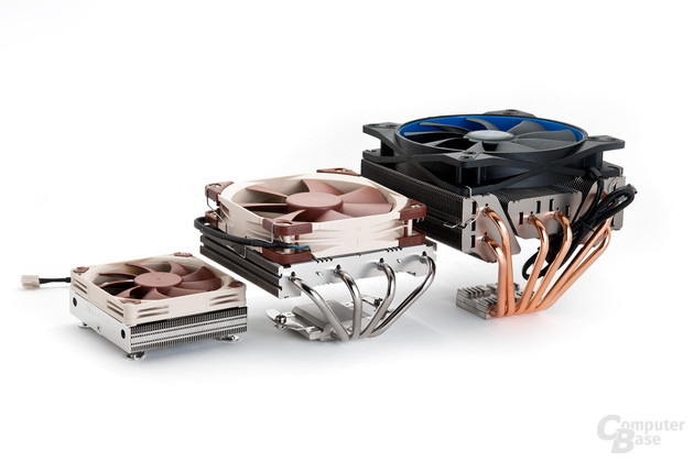

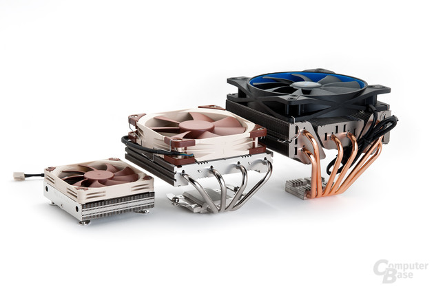

Ein Topblow Kühler (z.b. Scythe) bläst die Luft von oben auf die CPU bzw. auch aufs Mainboard womit die Bauteile mit gekühlt werden
Ich würde die GTX960 nehmen
Auch wenns eigentlich OT ist, ein TopBlow-Kühler bläst von Oben nach unten, wie es auch der Boxed-Kühler tut. Dabei bekommen auch die umgebenden Bauteile etwas vom Luftstrom ab und werden mit gekühlt.
So sehen TopBlow-Kühler im allgemeinen aus
