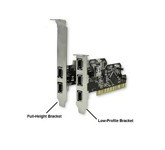

Ist auch ein PCIe Slot vorhanden nur passen keine normalen Grafikkarten ins Gehäuse hinein.
Die passenden haben eine andere Bauhöhe, siehe Bild: Low Profile.
Das Angebot an Low Profile Grafikkarten ist arg begrenzt und High-End Karten gibt es schon mal gar nicht in der Bauform.
Weiter ist auch das Netzteil nicht für "stärkere" Grafikkarten ausgelegt und ein passendes Austausch-Netzteil zu finden wird auch nicht einfach sein.
