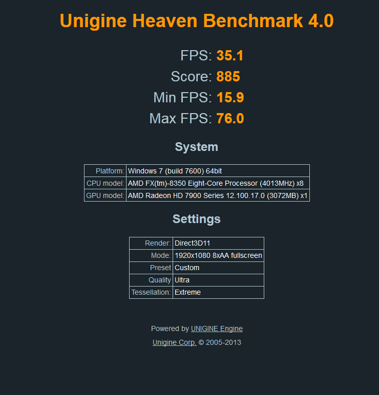

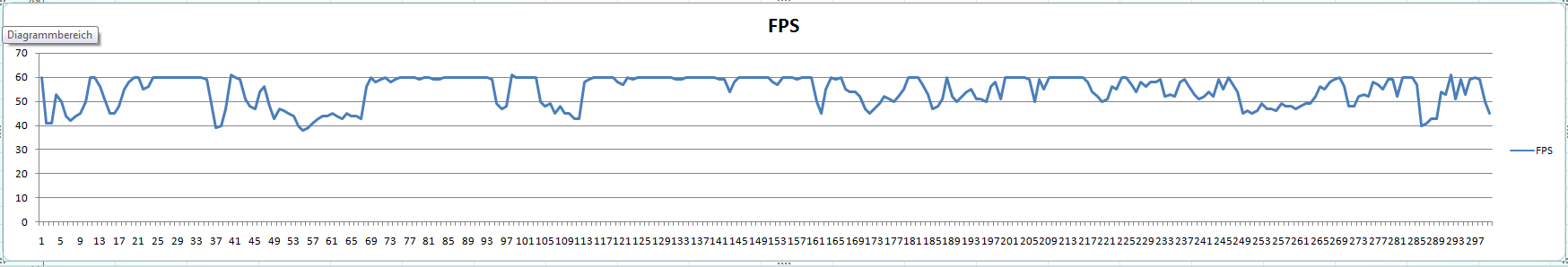

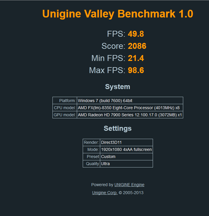

Hab die 7950 auch mit nem Vishera kombiniert. bin sehr zufrieden mit der Kombi. Hier ein paar Benches:
Crysis 3 1920x1200 auf sehr hoch mit Fxaa die Karte lief auf 1100/1400 die CPU @ stock
2013-03-22 17:18:46 - crysis3
Frames: 13182 - Time: 300000ms - Avg: 43.940 - Min: 27 - Max: 62
2013-03-25 20:49:44 - crysis3
Frames: 1019 - Time: 30000ms - Avg: 33.967 - Min: 30 - Max: 39
Tomb Raider 1920x1200 maxed out mit Tress FX an Karte lief auf dem Boost der Karte 950/1250 die CPU @ stock
Unigine Valley Karte lief auf 1100/1400 die CPU @ stock
Unigine Heaven Karte lief auf 1100/1400 die CPU @ stock
