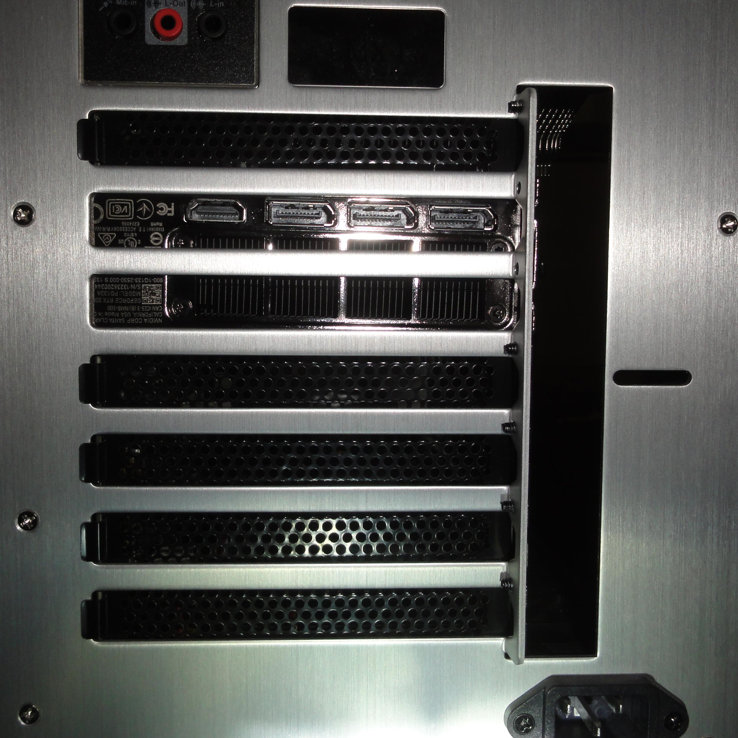

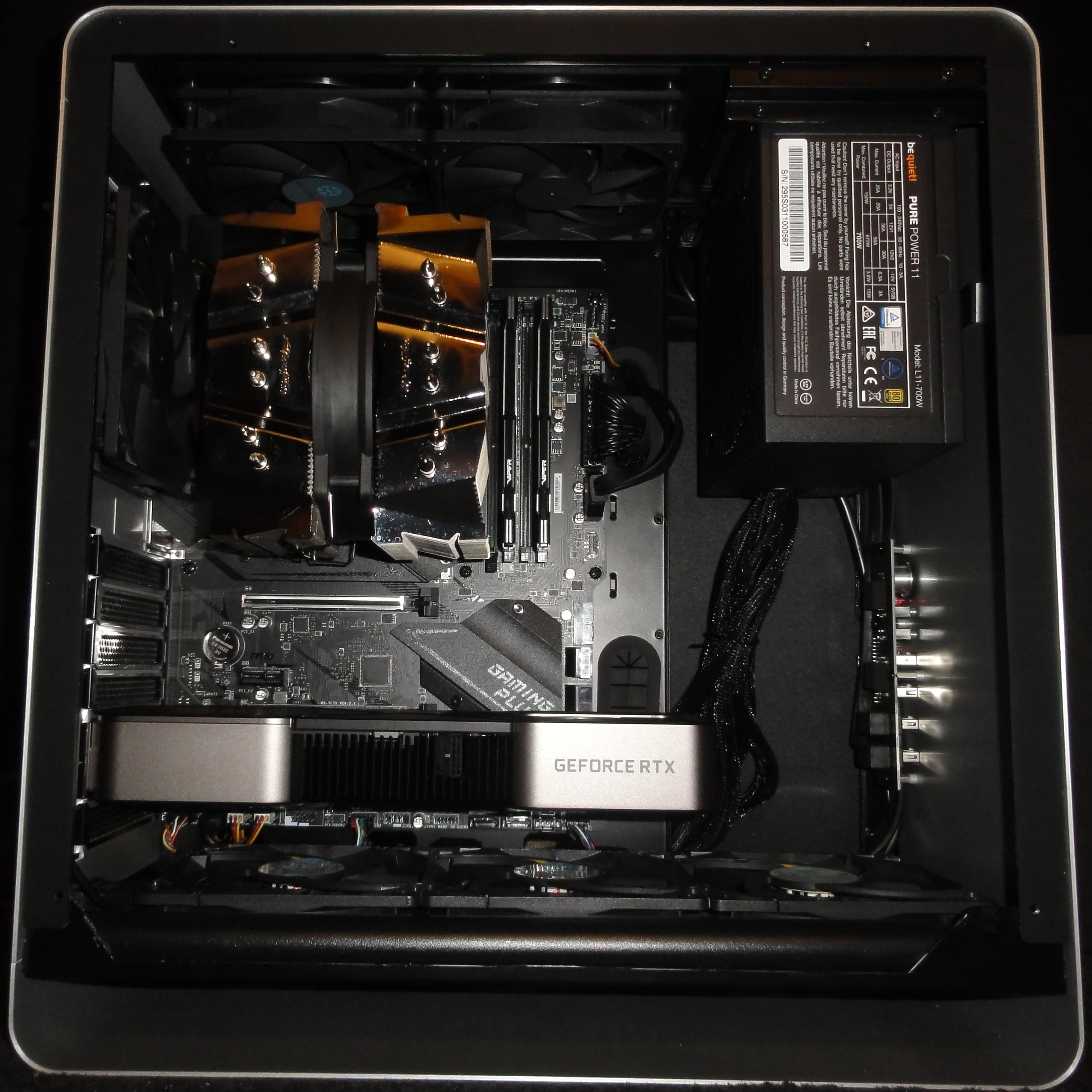

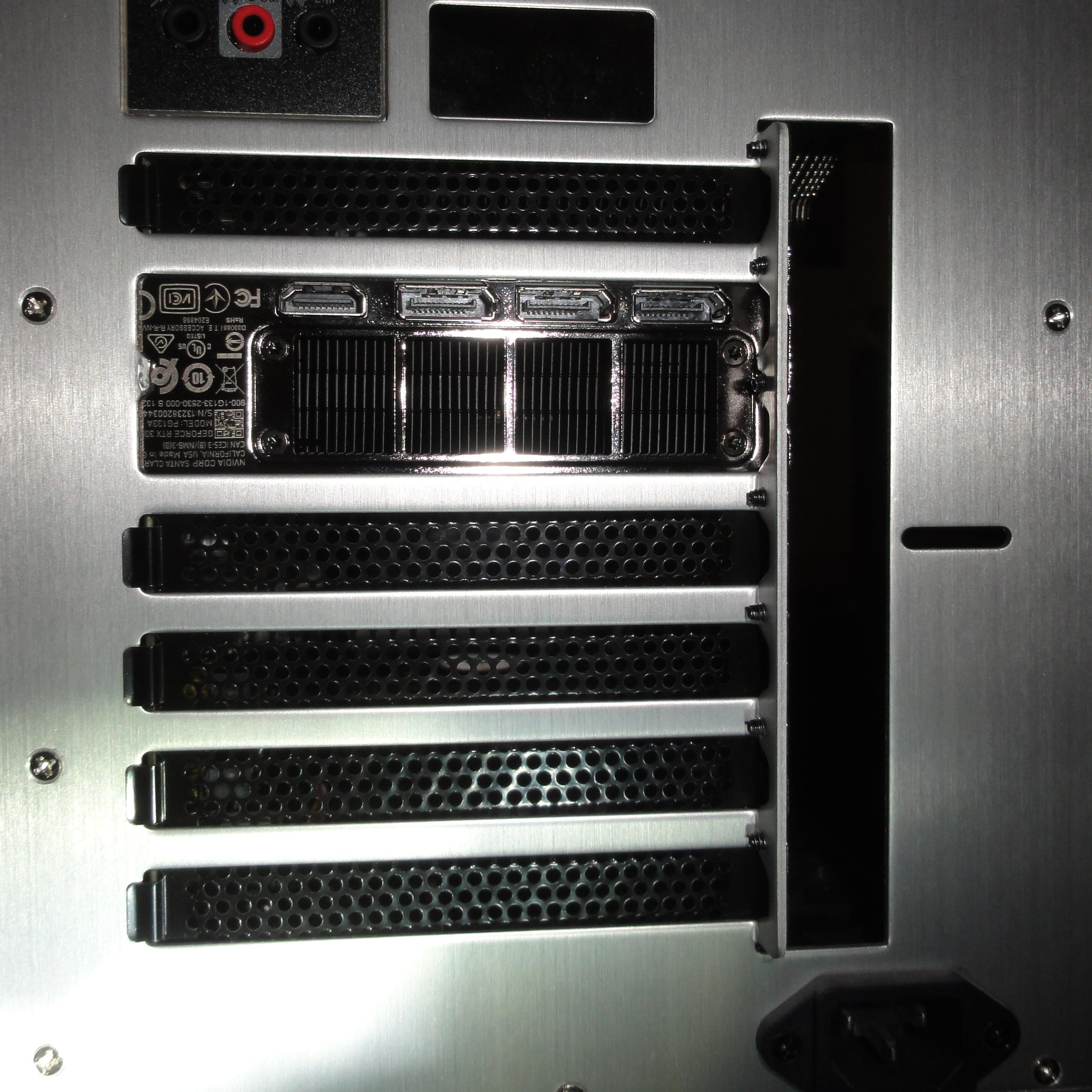

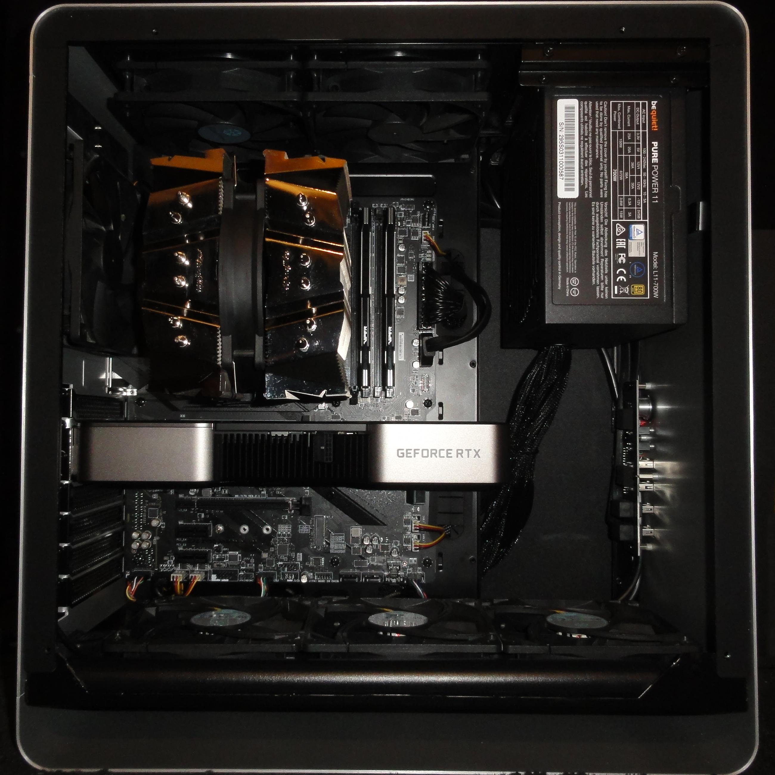

Bevor ich die Kabel verlege ist mir aufgefallen, daß die Grafikkarte auch in den unteren PCI Express Slot passt
damit sie näher an den Lüftern ist aber ist es technisch genauso gut oder hat man Nachteile wie nur PCIe 8x?
Mit Netzteil unten ist klar, daß man den oberen Slot nehmen muss weil sonst nicht genug Luft angesaugt wird
aber ohne Netzteil geht Beides. Da die Founders Edition in der Mitte recht heiß wird hilft der Airflow vielleicht!?
Option 1:
Option 2:

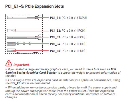

das ist ein Z490 Gaming Plus, oder? der zweite x16-slot hängt hier nur mit 3.0_x4 am chipsatz. also bitte den ersten slot nutzen.
Tatsache nicht einmal 8x sondern sogar nur 4x damit hat sich das erledigt lol :(

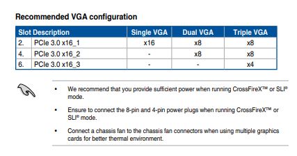

Hab grad mal geschaut, das günstiges Z490 SLI Board ist das Asus Z490-A Prime aber im Handbuch steht:
Soll das etwa bedeuten, daß der Rechner mit nur einer Karte um 2. oder 3. Slot nicht laufen würde ? :confused_alt:
Das ist die empfohlene Konfiguration. Ob es funktioniert, findest Du am besten manuell heraus.
Nee, 50€ Aufpreis beim Mainboard für das Bisschen mehr Luft auf der Grafikkarte ist es mir nicht Wert.
Hab aber noch etwas gefunden damit die Grafikkarte mehr Luft raus blasen kann und 1°C kühler bleibt:
Vorher
Nachher:
:D
im BIOS muss angegeben werden, wo die primary GraKa steckt.
