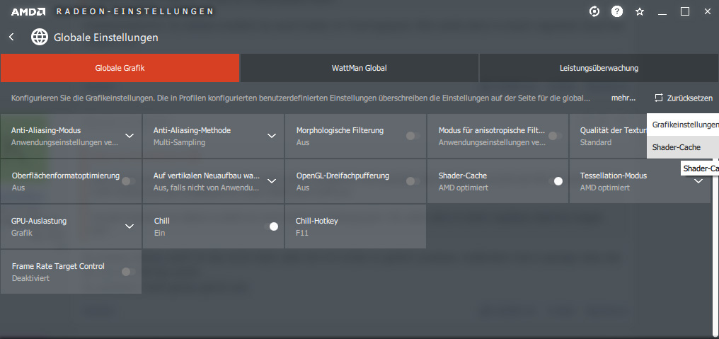

Hast du vielleicht Radeon Chill in den Settings aktiviert?

Mal probiert den Shader Cache zu leeren? Also Globale Einstellungen >> Zurücksetzen >> Shader-Cache
Das ist bei mir in Regel das Problem wenn die FpS irgendwo festgenagelt sind. Betrifft nicht alle Spiele aber einige. Zu LoL kann ich leider nichts sagen.
In manchen Spielen reicht es wenn man grobe Detail Settings ändert z.B die Texturqualität von Max auf Low und wieder zurück und zack laufen sie wieder auf 200+ FpS.

Jetzt auf einmal sind es 70-200 FPS? Das hört sich ganz stark nach Radeon Chill an. Das entweder deaktiviere, oder auf höhere FPS einstellen (im Spielprofil oder in den globalen Einstellungen im Treiber). Die FPS gehen nur hoch wenn du Tasten drückst und deine Maus benutzt. Das spart Strom und ist einer der Funktionen, die ich nach meinen Wechsel auf Nvidia vermisse. Beim neueren Treiber wird das aktiviert, wenn man diesen Scan durchführen lässt.
Reaktionen: Klebekolben und dr. lele

Danke an die beiden User, die mir geraten haben, Radeon chill zu deaktivieren! Allen anderen danke ich natürlich auch :). Um es klarzustellen: Der RAM läuft auf 3200 Mhz im Dual.
Das Problem ist behoben.
