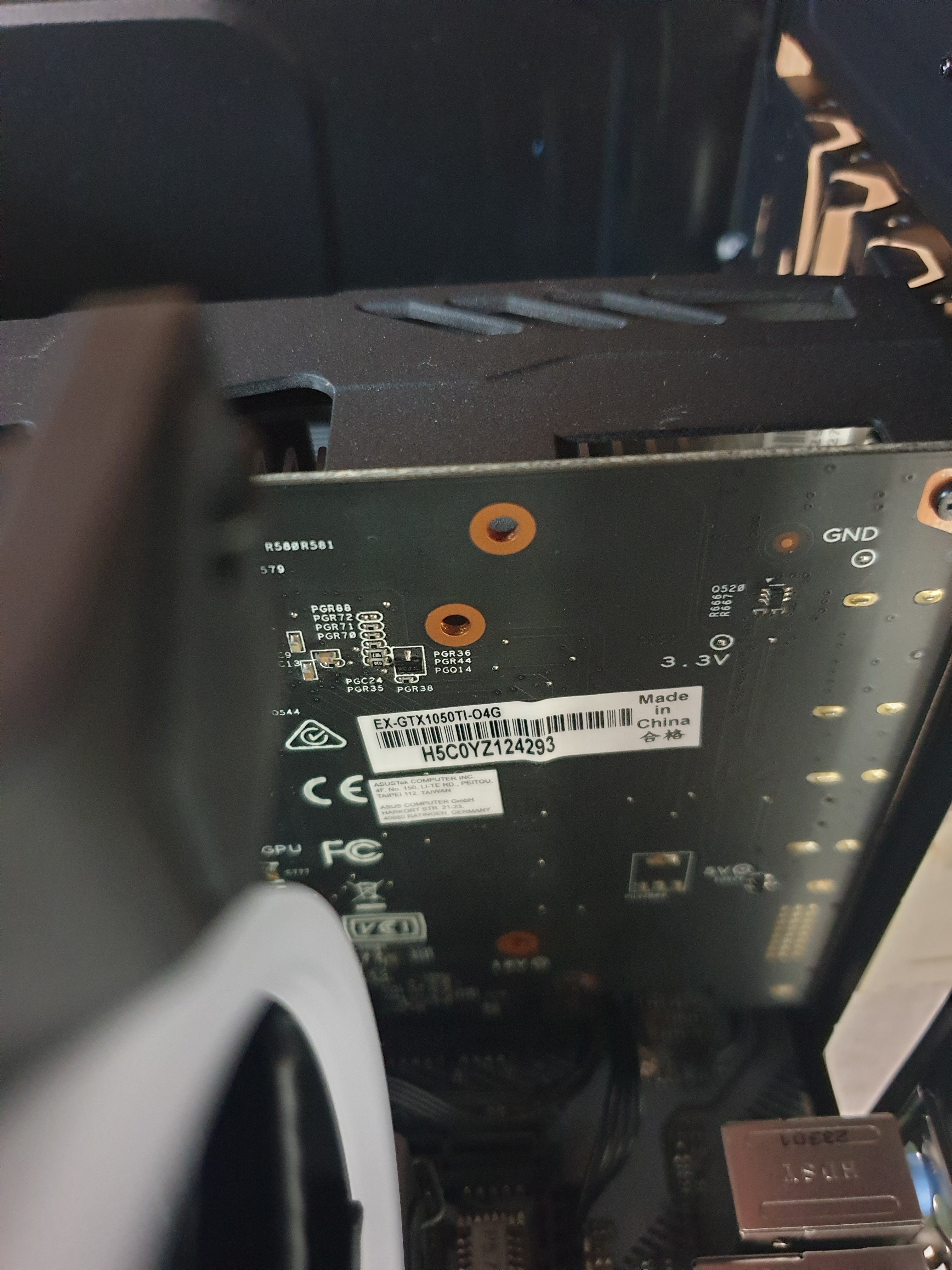

  • Direkt wenn ich mein PC starte laufen die kurz an und gehen direkt wieder aus.
  • Die Grafikkarte ist etwas älter aber vor ein paar Tagen liefen die kühler noch in mein alten PC.

Immerhin hast du den Fragebogen nicht gelöscht, aber die Infos sind dennoch recht mau.
1. Welche Grafikkarte genau? Die wird sicher einen Hersteller und eine genaue Modellbezeichnung haben. Steht sowohl auf dem Karton falls vorhanden als auch auf der Grafikkarte selbst.
2. ist die Karte neu oder gebraucht?
3. Wann Laufen die Lüftern an und gehen wieder aus? Direkt nach dem anschalten des PCs? Ggf. hat die ungenannte Grafikkarte einen "Zero Fan Mode" bei dem die Lüfter nur laufen wenn bestimmte Temperaturen erreicht werden.

1. Welche Karte GENAU?
2. Kühler laufen nicht an - es sei denn, sie fangen an zu rosten ;) !
Reaktionen: Tzk
Das exakte Grafikkarten Modell könnte die passende Antwort liefern.
Reaktionen: RolfSteiner
Ich tippe ebenfalls auf einen ZeroFan Modus. Der sorgt eigentlich dafür, dass die Grafikkarte auf dem Desktop Ruhe gibt, solange keine Last anliegt. Wird es der Karte zu warm, dann laufen die Lüfter an.
Nun gibt es aber bei ein paar Karten das Problem, das eine bescheidene Hysterese hinterlegt ist. Sprich z.B. bei überschreiten von 50°C gehen die Lüfter an und bei unterschreiten wieder aus. Ist es im Gehäuse nun zu warm, dann erreicht die Karte die Temperatur gerade so, wird heruntergekühlt und die Lüfter gehen nach wenigen Sekunden wieder aus. Das Spiel wiederholt sich dann.

Ist zwar schon alles geklärt, aber zur Vollständigkeit:
Das ist diese Grafikkarte, und ja, die hat nen Zero-Fan-Modus (bis 55°C).
BTW:
Beim nächsten mal einfach die Nummer von deinem Foto in eine Suchmaschine eingeben und dann findet man auch den passenden Artikel dazu, so muss nicht jeder rätseln...
