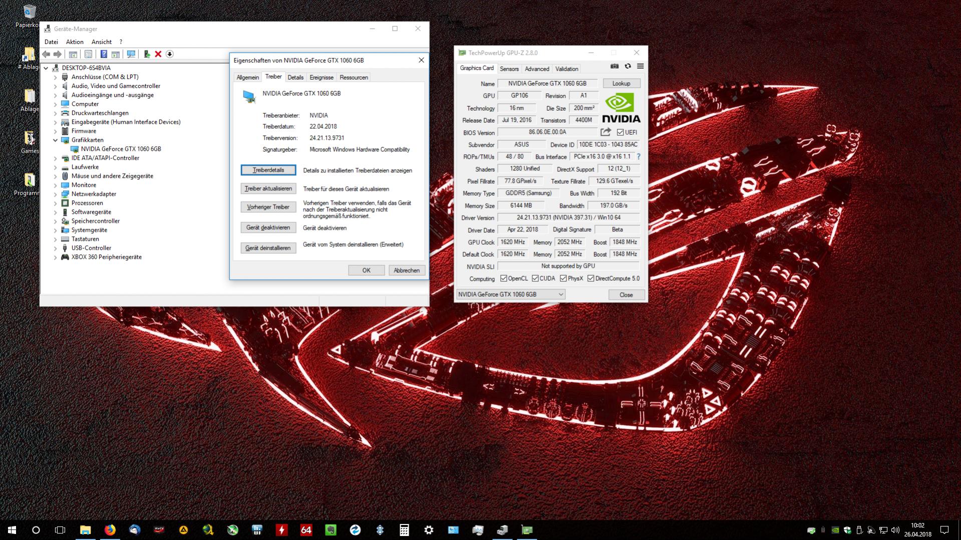

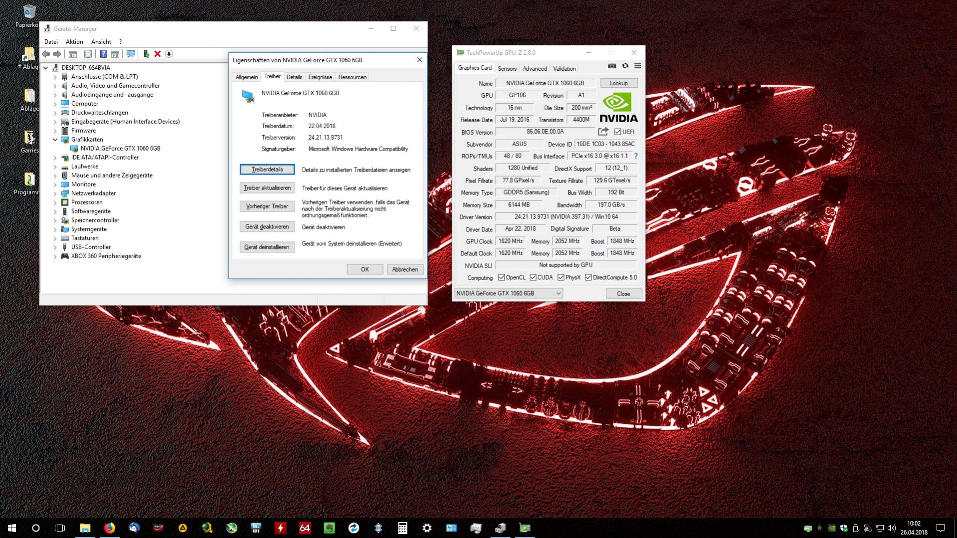

gar nicht mitbekommen das es nen neuen gibt. bin grad dabei ihn zu installieren. mal sehn ob ich auch probleme bekomme.

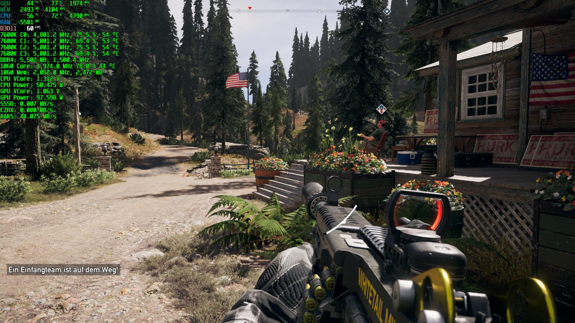

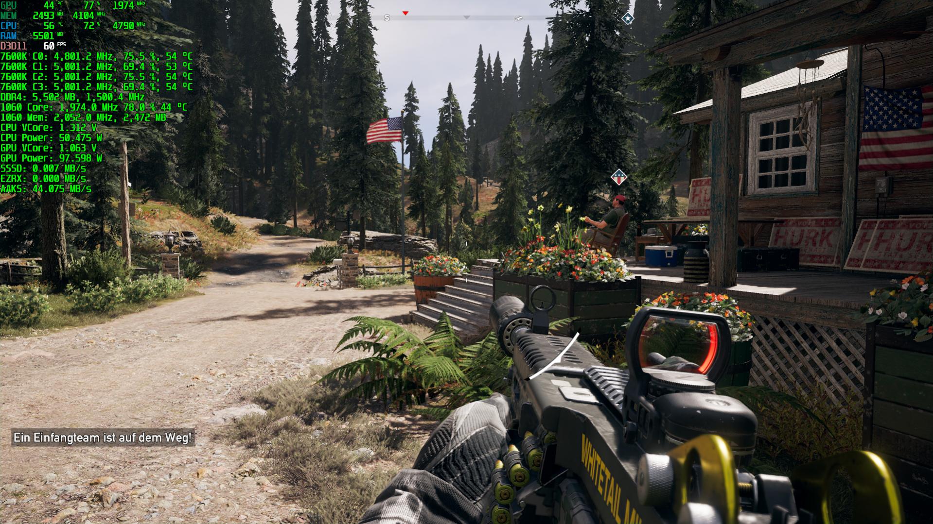

hab mir gestern nach arbeit im Saturn Far Cry 5 gegönnt und dann auch fast die ganze nacht durchgezockt. läuft bei mir zum einen mit 391.35 und nun jetz auch mit 397.31 absolut ohne jegliche probs!!
Desktop Screenshot 2018.04.26 - 10.02.19.86.jpgFar Cry 5 Screenshot 2018.04.26 - 10.13.37.03.jpg

mir ist grad aufgefallen das GpuZ auf meinem screenshot weiter oben bei Driver Signature: Beta anzeigt!? wie gesagt, bei mir läuft alles wie immer. bis jtz, mh..
Bei mir steht auch Beta, vermutlich ein auslese Bug von GPU-z
