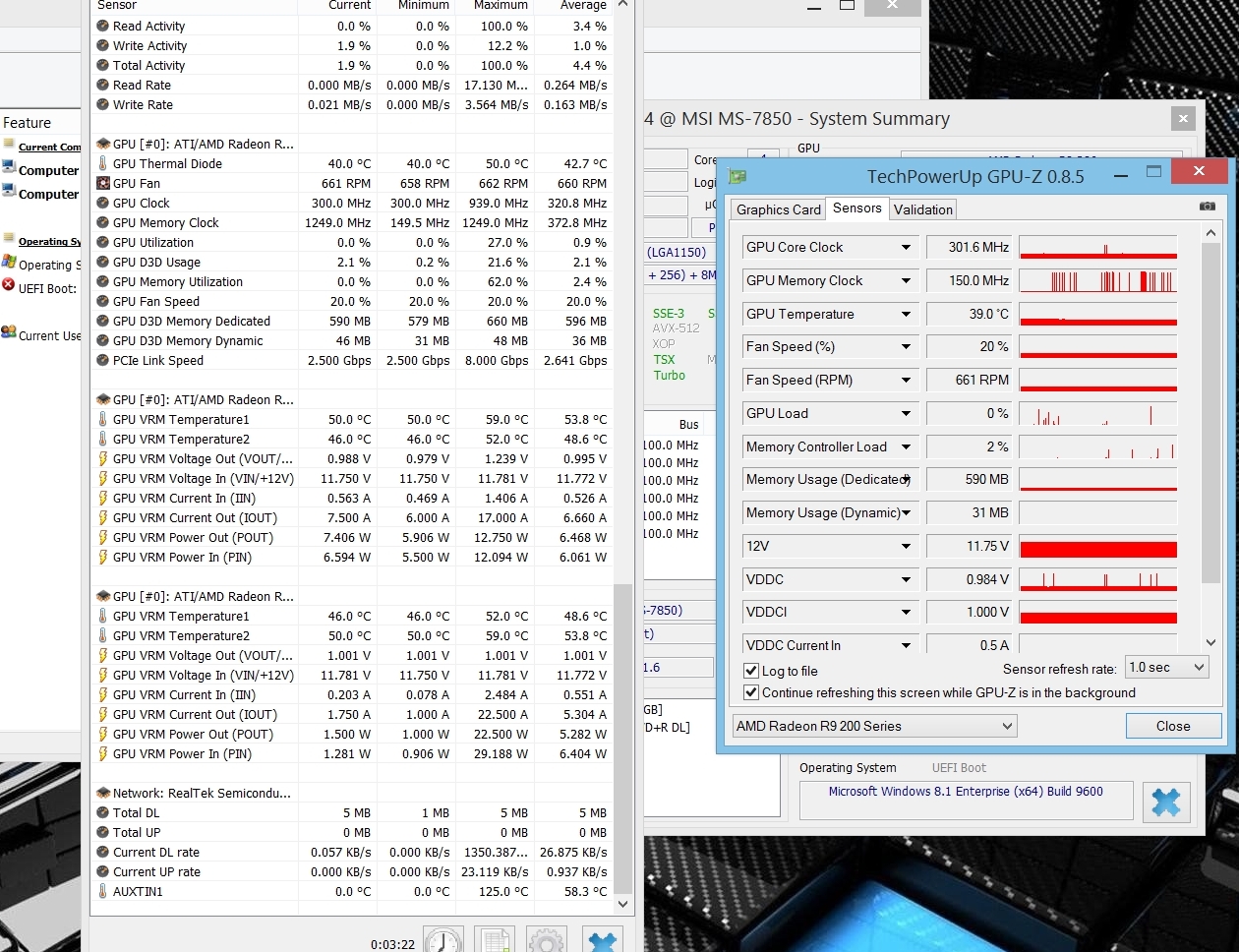

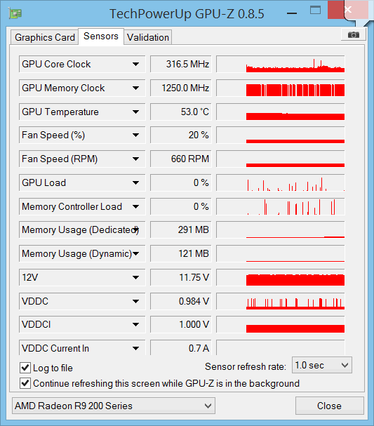

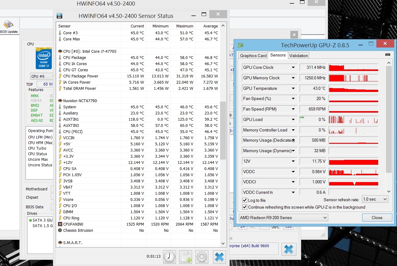

Hi,
Es handelt sich um eine 290x, mittem im Spiel also so um die 10-20 Minuten oder je nach dem, je nach last stürzt die Grafikkarte ab, Aber niemals mit einem Bluescreen sodern immer mit so einem Schwarzen Bildschirm, danach fangen die Lüfter heftig zu drehen.
Nach einem Neustart, geht es problemlos also startet Windows problemlos.
Der Treiber stürzt nicht ab, Artefakt Bildungen gibt es nicht!
System 4770K
Thermaltake 550Watt London.
Im Anhang sind paar relevante daten.
Bitte wirft einen Blick drauf
Die CPUz log datei werde ich später anhängen, ich bau die Karte jetzt mal in einen anderen Rechner ein.
Danke im voraus.

Jep kann sehr gut am Netzteil liegen (wie alt?), von der Leistung per se sollte es aber ausreichen mit 45.5 A auf der 12V Leitung.
Hast du mal Tempwerte unter Last von deiner GPU?
Versuche mal mit dem Afterburner z.B. das Powertarget auf -20% zu stellen und beobachte was passiert unter Last.
Senke mal mit dem Afterburner den Speichertakt. Macht meine Karte allerdings ausschließlich bei beiden Metro-Teilen. Speichertakt gesenkt und seitdem nie wieder blackscreen.
