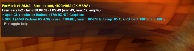

So ich bin jetzt endlich zu Hause und habe mal mit DDU alles runter geworfen und den aktuellsten Treiber für meine GPU drauf gehauen.
Aber es war leider nicht die Lösung :(
GPU Clock bleibt weiterhin bei ca. 700MHz hängen.
Ich habe mal ein Screen von FurMark angehängt.
Edit: Ich habe gerade noch festgestellt, dass sobald ich auch nur 1MHz übertakte die Taktzahl wenigstens schon mal auf ca. 1000 springt, was aber natürlich immer noch viel zu wenig ist.

Deinstallier mal alle Übertaktungstools wie zB MSI Afterburner usw, wahrscheinlich iss da irgendwo der Takt falsch eingestellt.
Und dann lass es bleiben die RX470 zu übertakten bringt dir in Realszenarios genau 0. Außer willst das Ding verheizen.
