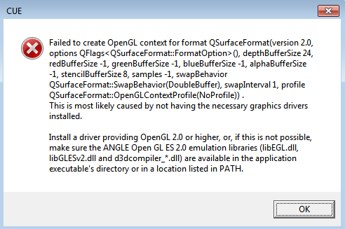

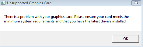

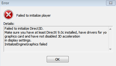

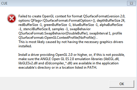

Vor ca einer Woche rüstete ich mein pc auf mit einer Wasserkühlung ,LED-Lüftern und einen neuen Gehäuse. nachdehn ich alles in das neue Gehäuse verbaut hatte machte ich mein pc an. ich stellte fest das mein Bildschirm schwarz geblieben ist ich guckte ob ich ihn an meine 1080 Zotac 8G richtig angeschlossen hatte das war auch der fall. meine zweiter Bildschirm der an die gtx 750 msi angeschlossen war ging auch nicht. Nachdem ich Grafikarten Treiber heruntergeladen hatte wurden meine grafikarten von pc erkannt. Meine Monitoren gingen aber immer noch nicht. ich entschloss mich den Monitor an das Mainboard anzuschließen. ich probierte spiele zu Starten jedoch kam immer eine Fehlermeldung: There is a problem with your graphics card. Please ensure your card meets the minimum system requirements and that you have the last drivers installed oder Failed to initialize Direct3D.Make sure you have at leastDirectX 9.0c installed, have drivers for your graphics card and have not disabled 3D accelerationin display settings. InitializeEngineGraphics failed oder Failed to create OpenGL context for format Qsurfaceformat ( version2.0 ...
