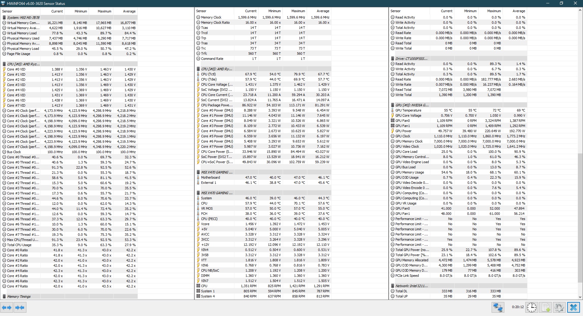

Grafikkarte läuft bei aufwändigen Spielen oder wenn kein FPS-Limit eingetragen ist warm und die Lüfter gehen dann für 2-3 s über 100%. Über 100% weiß ich, weil ich über thundermaster 100% einstelle und es weitaus leiser ist. Die Karte wird aber nicht wärmer 80-85°C. Das Verhalten zeigt sich in beiden Bios-Versionen und jeweils auch bei manueller Lüfterkurve und automatischer. Im Gehäuse habe ich vorne und hinten jeweils einen 120 mm Noctua-Lüfter und die CPU läuft auch von den Temperaturen entsprechend kühl, also max. 75-80°C. Dieses Problem bestand auch schon vor dem zweiten Problem unten.
Ein weiteres Problem ist einer der Lüfter. Dieser dreht zwar noch normal und wird auch entsprechend ausgelesen nur wird er nicht immer erkannt und ich muss manchmal neustarten damit er erkannt wird. Bei mittleren und geringen Drehzahlen kann man sehr gut hören, dass der Lüfter einen Lagerschaden hat. Der schleift in diesem Drehzahlbereich schon ordentlich.
