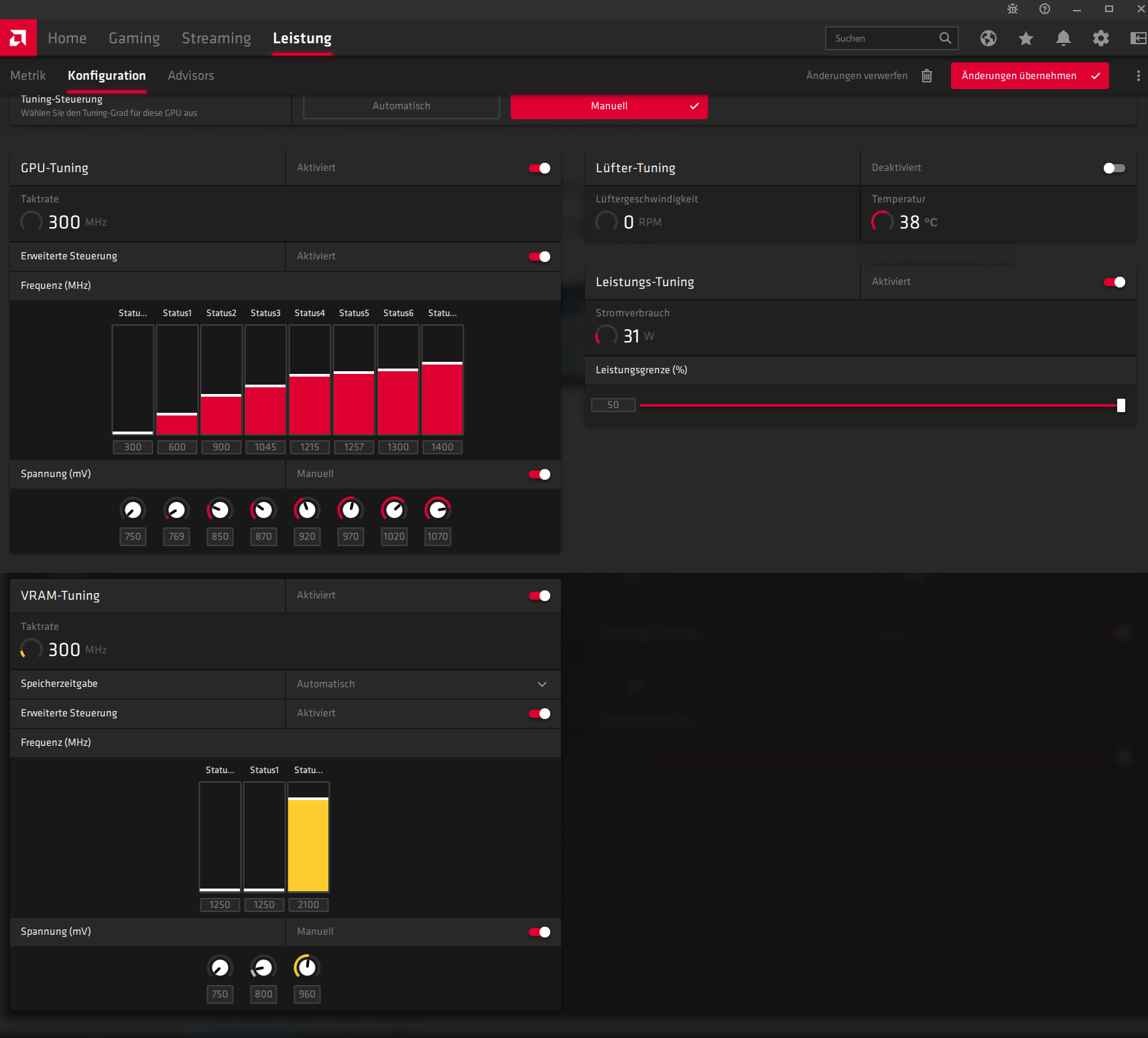

mein Bruder hatte vor einigen Wochen die Grafikkarte nach Anleitung die genau für die Grafikkarte war (Video) Undervolting und Overclocking gemacht. Hatte auch auf Anhieb geklappt und hatte keine Probleme. Nach einigen Wochen macht es in Spielen Grafikprobleme, die Farben stimmen nicht mehr, teilweise pink, dann mal alles schwarz bis auf die HUDs, aber abgestürzt ist es nicht. Er hat die Einstellungen der Grafikkarte wieder zurückgesetzt und dann gings wieder, nochmal die Werte geändert, wieder Fehler. Jetzt hat er wieder die Standarteinstellungen und da geht's.
Hat jemand eine Erklärung dafür warum Undervolting und Overclocking nach paar Wochen auf einmal nicht mehr funktioniert?
Woran kann das liegen?

Es wird am Undervolting liegen. Teste mal OC bei der normalen VCore. Und dann berichte nochmals.
Kannst du mal die genauen einstellungen posten? Also Takt core / Memory und Voltage?
Jede GPU / CPU reagiert individuell anders auf Undervolting und sowieso auf Overclocking.
Das Video nachdem ihr euch gerichtet habt, zeigt nur WIE es geht, aber die für deinen Bruder passenden / stabilen Werte müsst ihr selbst herausfinden.

So wurden die Werte geändert: GrafikkarteEinstellungen.png

Nein man muss das bei jeder Hardware, ob GPU, CPU oder Ram individuell testen! Da kann man nicht einfach die Werte anderer 1:1 übernehmen.
