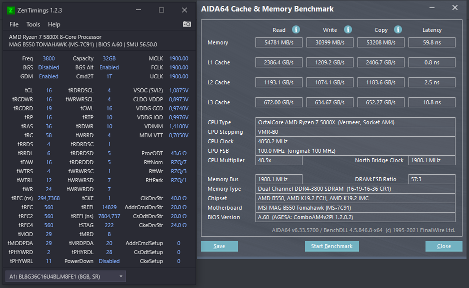

Ich habe die letzten Wochen an Timings, Spannungen und Widerständen geschraubt, um den RAM stabil zu bekommen. Danach hatte ich Cold Boot Probleme, die ich aber inzwischen auch einigermaßen im Griff habe. Die Benchmarks sahen dann alle ungefähr so aus:
Nach einem Cold-Boot-Bluescreen habe ich mal wieder an den Widerständen geschraubt und den AIDA Benchmark durchgeführt. Plötzlich sah der Benchmark so aus:
Hier fällt insbesondere auf, dass der Write-Wert endlich auf 30399 kommt, das habe ich vorher mit X Kombinationen von Timings und Spannungen nicht hinbekommen, also war ich erstmal happy. Doch dann kam die Ernüchterung: Mir fiel auf, dass der Grafikkartentreiber nicht richtig installiert oder geladen wurde, die 3080 war also nicht aktiv. Als nächstes dann den neuesten NVIDIA-Treiber installiert und nochmal den Benchmark laufen lassen: Die Werte sind wieder auf dem alten Niveau. Ich wurde also neugierig und habe dann im Gerätemanager die Grafikkarte selbst deaktiviert. Voilà, der Write-Wert ist wieder bei 30399 oder 30398.

Ich vergleiche doch nicht nur 2 Messungen. Ich habe sicher 200 Benchmarks durchgeführt. In 99% aller Fälle lag der Write-Wert bei 30387-30393. Er war NIE höher als 30393.
Mit deaktivierter Grafikkarte habe ich 10-20 Messungen durchgeführt und da war der Wert IMMER 30397-30399, wobei meistens 30399 oder 30398.
Aktiviere ich die Grafikkarte nach einem 30399er Benchmark, und führe die Messung durch, dann ist er bei 30390. Deaktiviere ich wieder, dann 30399. Es ist also ein leicht zu reproduzierendes Verhalten und keine Messtoleranz.

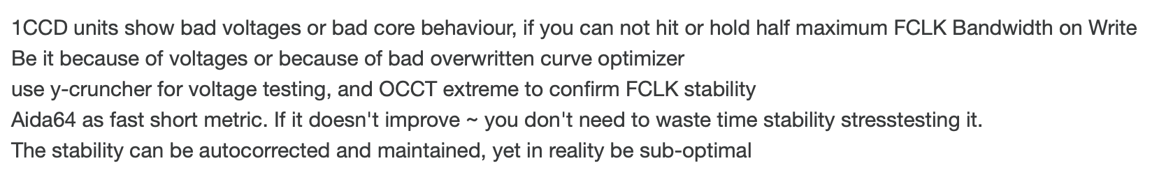

Der Vorteil von 1CCD CPUs ist halt, dass 30999 Write speed darauf hindeutet ein ausbalanciertes RAM OC zu haben.
Warum der Grafikkarten Treiber da jetzt zwischenfunkt ist mir allerdings auch ein Rätsel. Mein Vorschlag wäre, einmal mit DDU komplett den Treiber im abgesicherten Modus deinstallieren und dann mit NVCleanstall nur den Treiber zu installieren.
