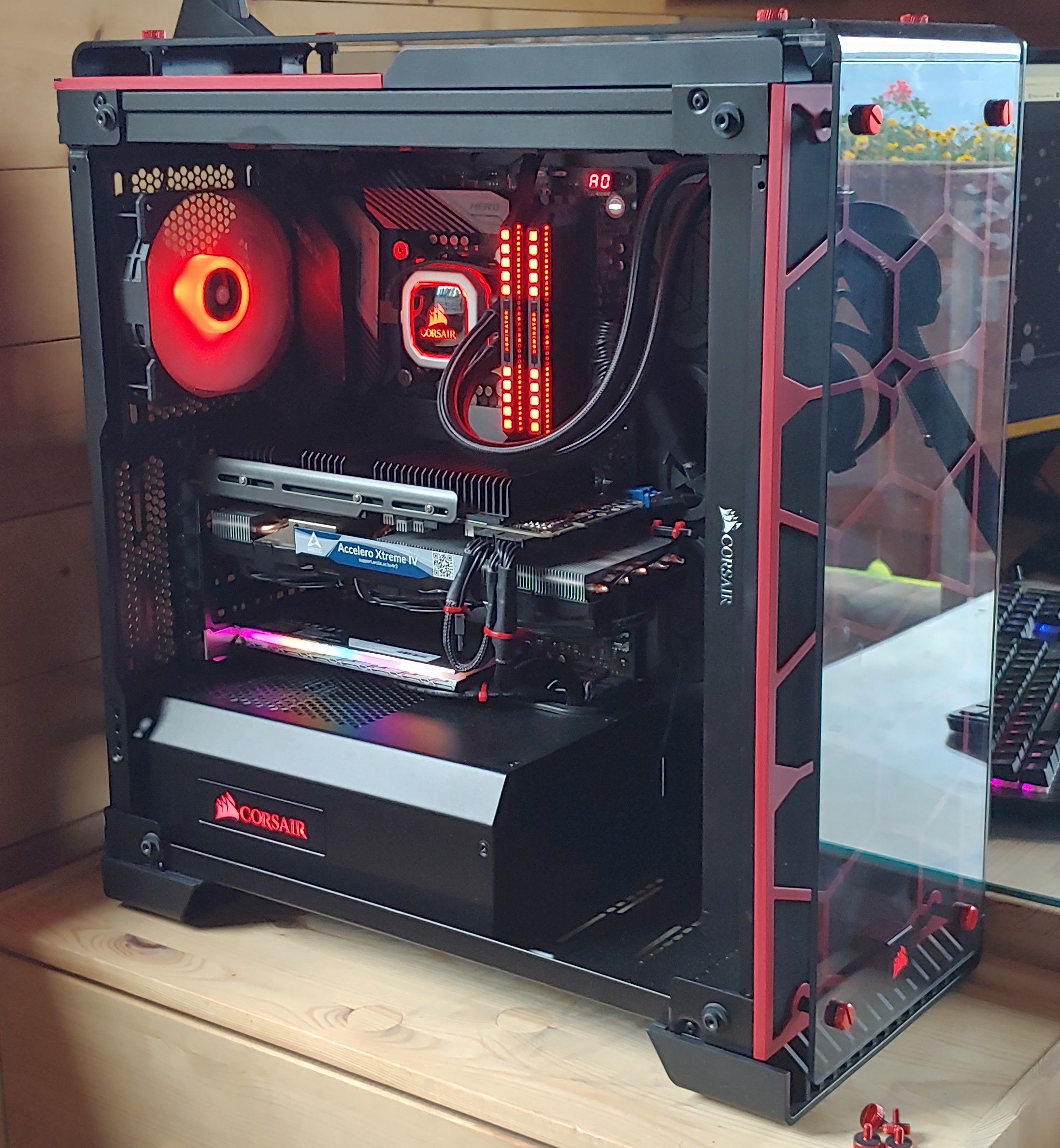

Also ich würde in den kommenden Monaten auf eine Grafikkarte der 3000 Serie aufrüsten und diese dann vertikal verbauen nur vermute ich das meine PCI SSD (Gigabyte AORUS RGB SSD 1TB AIC) dann nicht mehr Platz findet, hätte da wer eine Idee?
Zweites Riserkabel? Etwas krumm, aber theoretisch möglich.
Die Vertikal Adapter haben ja meiste mehr als 3 Slots.
in welchem case ?..
hast du dir gedanken über die temperatuen gemacht ? die sind vertikal zum teil weitaus höher
Gehäuse wäre das Corsair Crystal 570X. Und Mainboard Asus ROG Maximus XI Hero WIFI. Aber zum Thema Temperatur wusste ich noch garnicht, das die vertikal verbauter höher sind, und wieso?
Weil die Lüfter dann oft nahe an den Glasscheibe sind und schlechter Frischluft von unten ziehen können.
