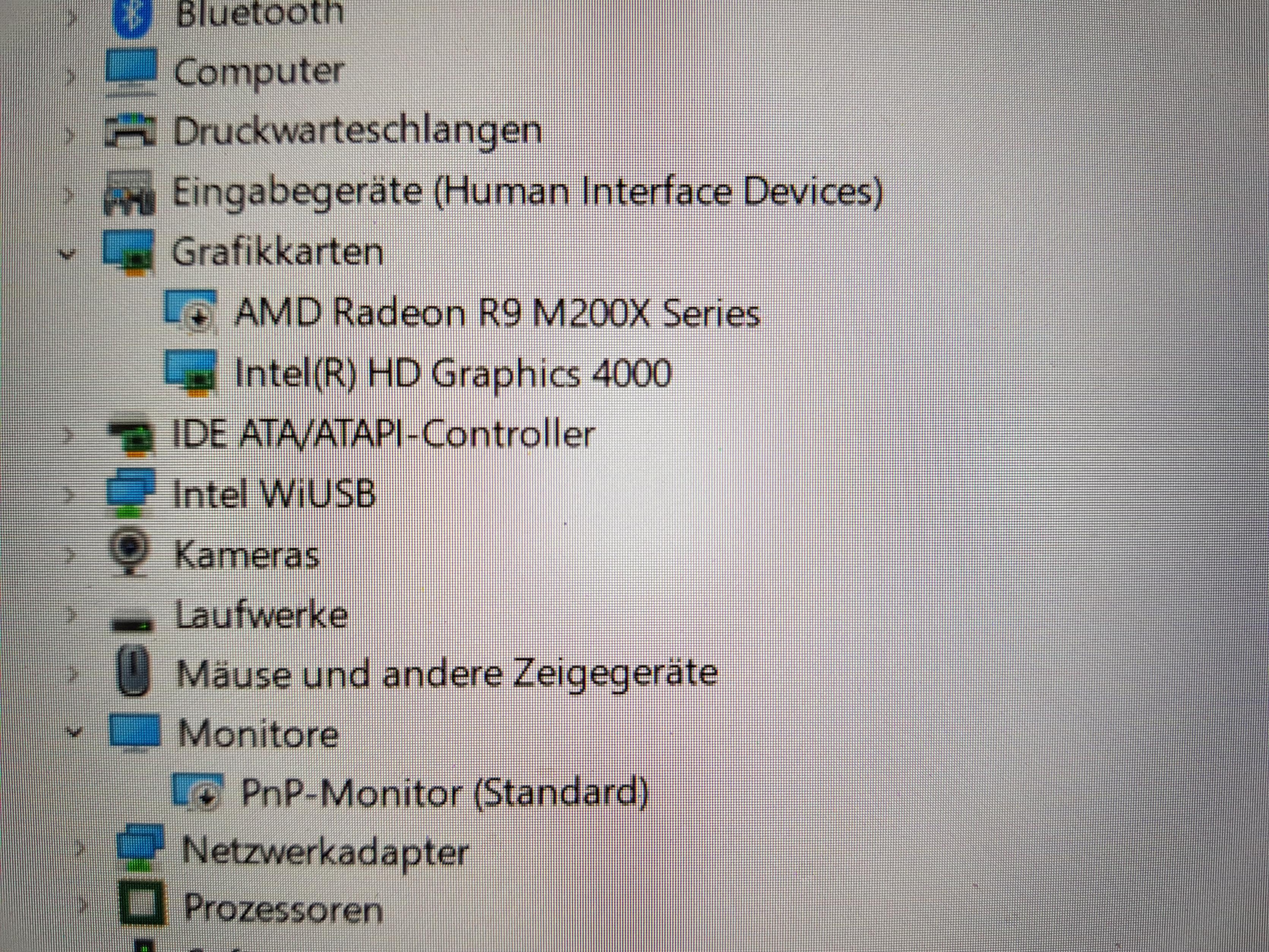

-Windows Update alles auf den neusten Stand bringen lassen und da viel mir etwas komisches auf: Windows Update lädt automatisch einen völlig falschen Treiber runter, nämlich die AMD Radeon R9 M200X Series anstatt der Radeon HD8870M
( Bild im Anhang).
Also diesen falschen Treiber wieder komplett entfernt mit DDU und mit der Ausführung "services.msc" Windows Update nicht mehr updaten lassen
-> aktuellsten Treiber installiert, wieder das gleiche wie oben
