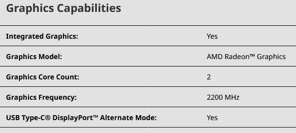

Laut Datenblatt hat der Prozessor eine integrierte Grafikeinheit:
https://www.amd.com/en/product/12156

Integrated AMD RDNA™ graphics , literally die Aussage der OFFIZIELLEN Asus Seite und es steht auf Karton und Anleitung, wieso sollten die schwätzen hä

Das war, glaube ich, nur noch bei der AM4- Plattform so, daß auch vor allem die "X"- Versionen keine integrierte Grafik haben.
AM5- Prozessoren haben in der Regel alle eine integrierte Grafik. Wie ich gerade bei Geizhals nachgelesen habe, besitzen nur zwei "F"- Prozessoren von insgesamt 31 AM5- CPUs keine eigene Grafik.
