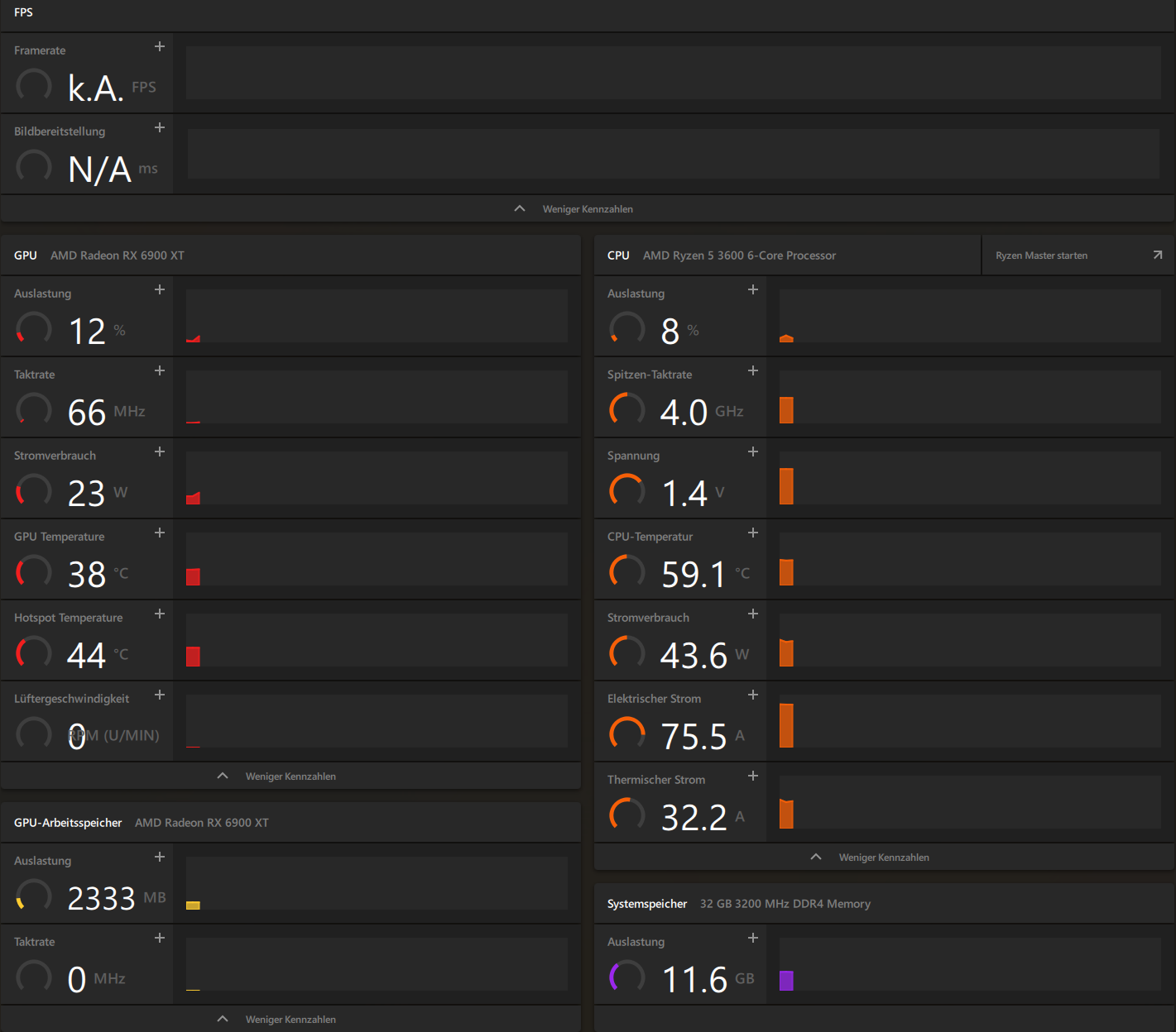

ich habe eine kurze Frage zu meiner Grafikkarte, und zwar passiert es recht häufig das ab einem nicht definierbaren Zeitpunkt der Speichertakt nicht mehr angezeigt wird und ich das Gefühl habe, dass dafür das die Karte im idle läuft der Speicher ungewöhnlich warm ist. Ich meine mich zu erinnern, dass dieser in der Vergangenheit etwa 2-4 Grad über der Temperatur der Karte lag bzw. der des Chips und nicht wie aktuell oft 10-12 Grad drüber. Ich hänge euch mal zwei Screenshots an. Über ein Feedback würde ich mich sehr freuen.

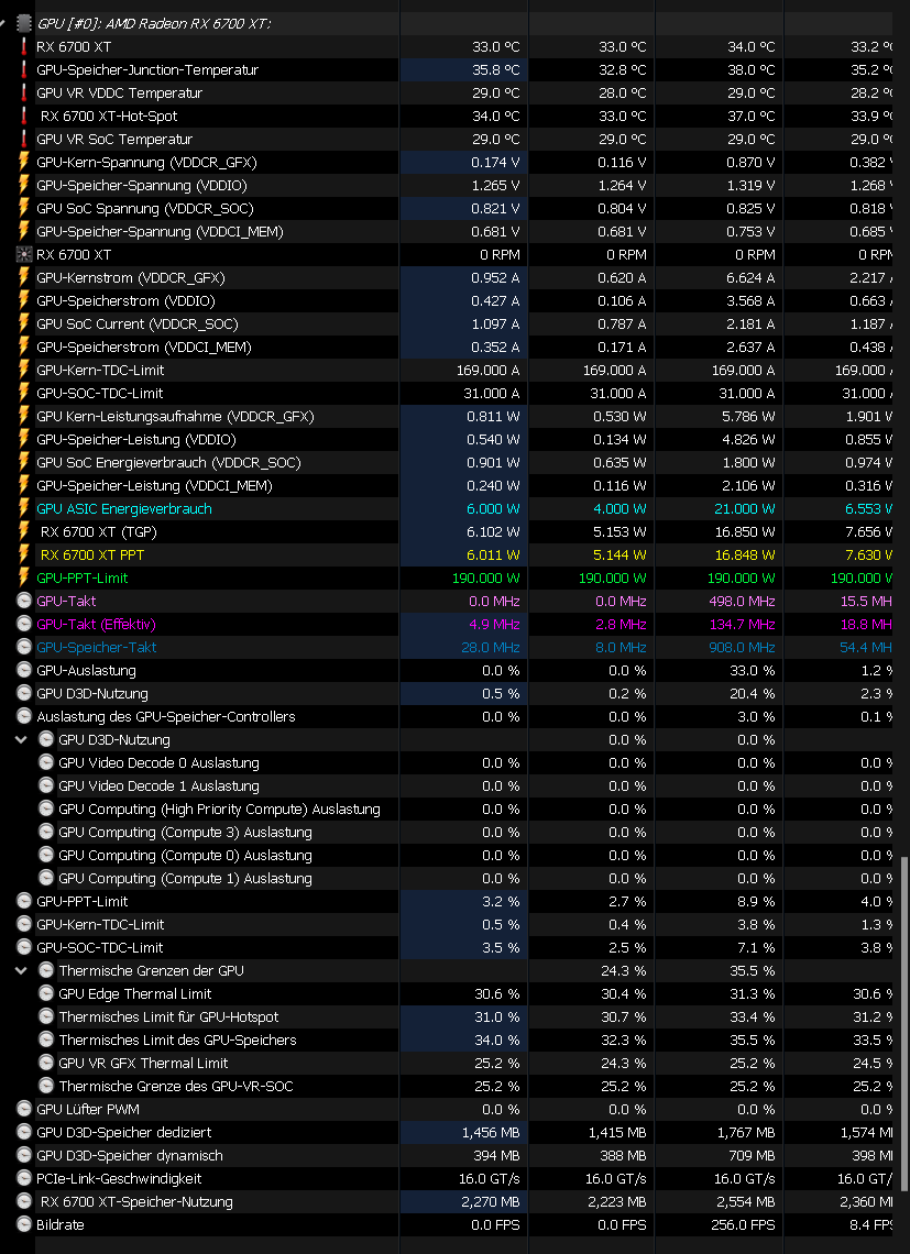

Meine 6700XT hat im Idle die gleichen Werte ca. (Referenz Design)
LG
Ja aber du hast genau wie ich das auch kenne zwischen Speicher und Chip Temperatur ein Delta von 1-2 Grad im Idle und nicht von 10 Grad wie bei mir auf dem Screenshot + bei mir wird zwischenzeitlich einfach kein Speichertakt mehr angezeigt, ist das normal ?

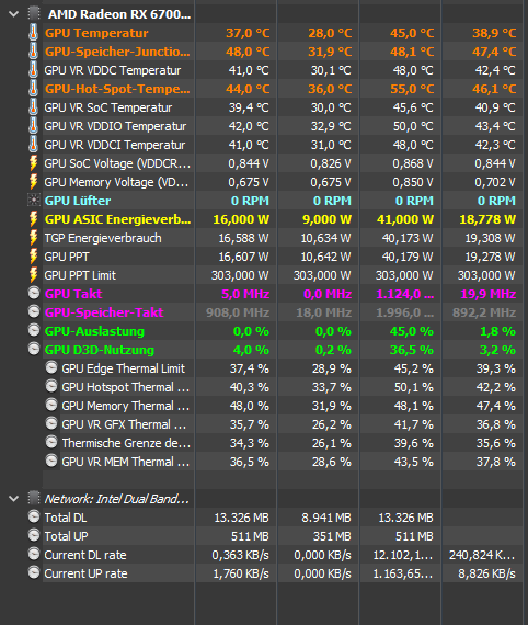

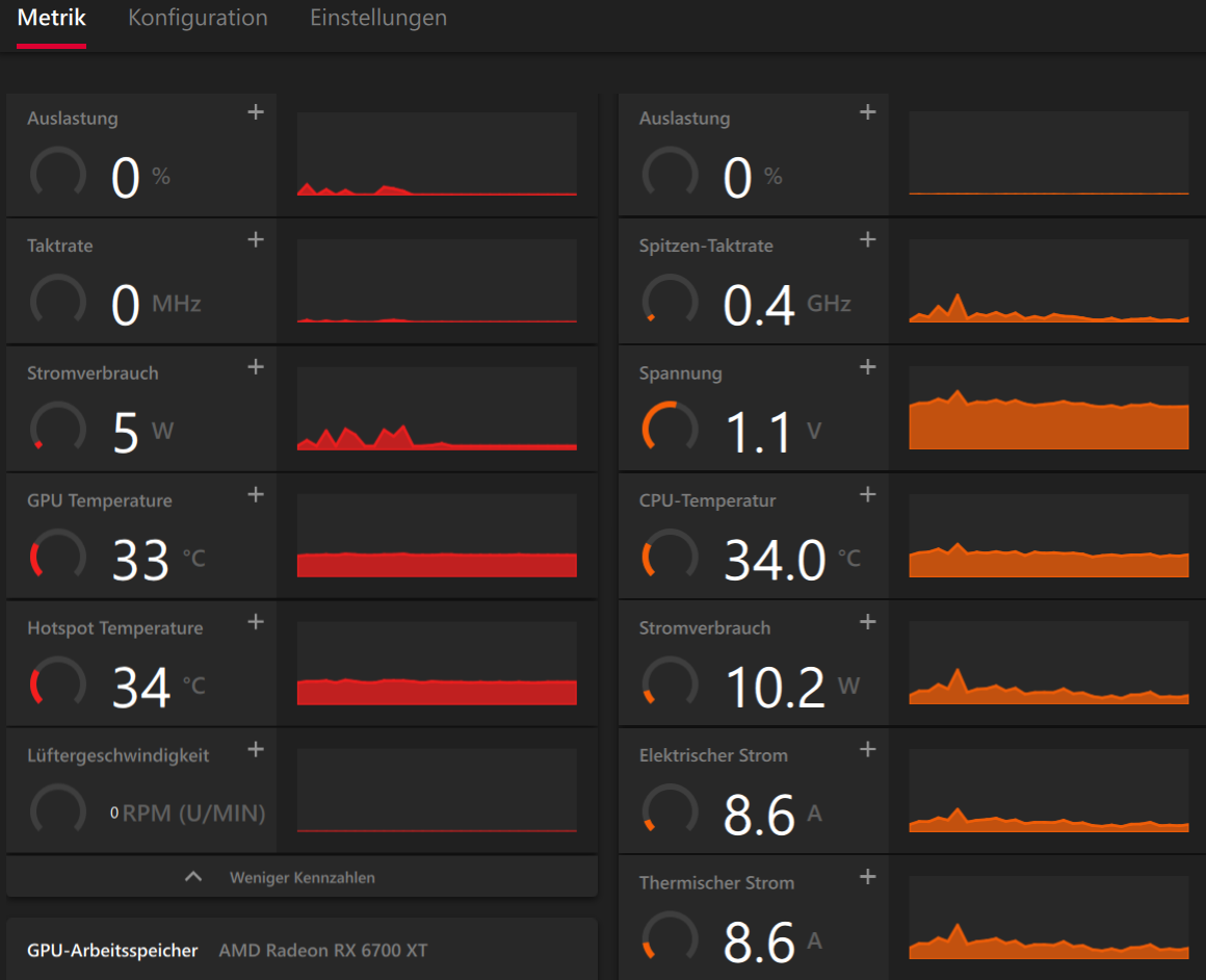

Was für GPU hast du genau?

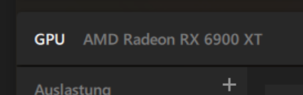

Bei HWINFO steht:
Und beim Treiber:
Irgendwas stimmt nicht.

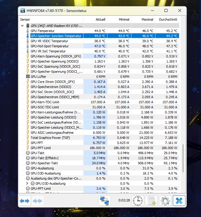

Meine RX 6700 XT zeigt im Treiber das an:
Und unter HWINFO dass hier:

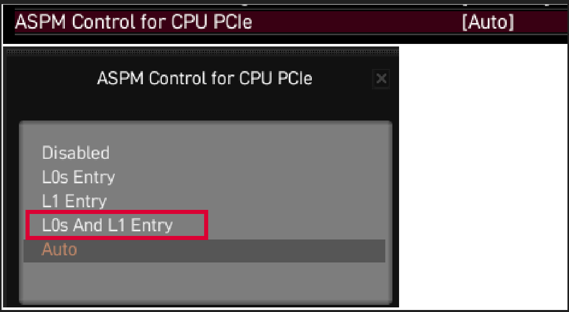

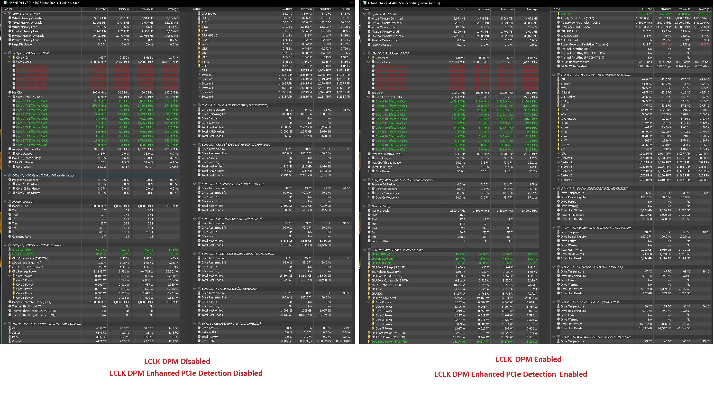

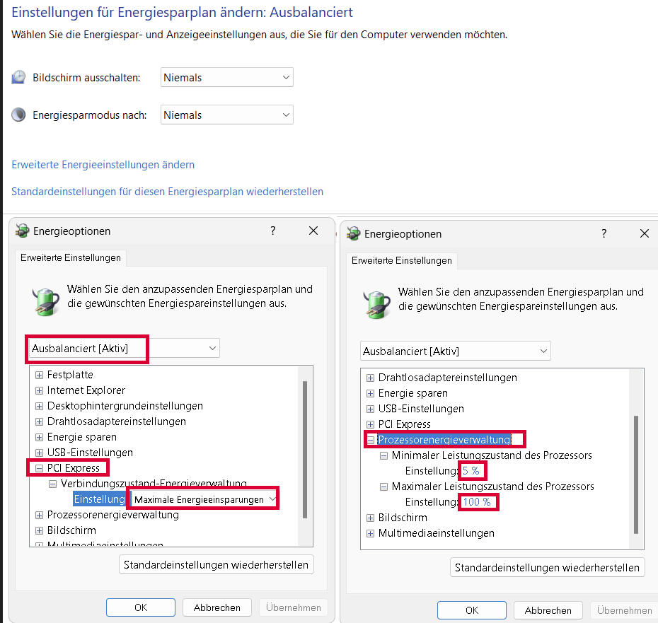

Schau mal bei dir im BIOS ob du diese Einstellung findest:
Dann auf das rot umrandete stellen ABER VORHER im Windows das untere ändern auf die markierten werte.
Zu den Sensoren bei HWINFO habe ich auch Feststellung gemacht, wenn ich im BIOS eine bestimmte Einstellung auf Auto lasse werde einige Sensoren nicht angezeigt:
Hier sieht man das einige Sensoren fehlen.
Ist noch mit meiner alten CPU aber auch bei der GPU fehlen Sensoren.
Ja bei meinem Speichertakt taucht auch hin wieder wieder 0 Takt auf im Idle.

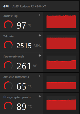

Wie sieht es mit der Temp. unter last aus? Ist doch eher die wichtigere Frage?
Wenn dort die Temp. dann in ein Limit läuft dann würde ich die Karte halt rekl.
LG
Hab eine RX 6900 XT Red Devil Ultimate, das bei HW Info ist nur noch falsch benannt von meiner alten also da ich den Namen schön clean und kurz haben wollte, habe ich das selbst benannt und habe vergessen das anzupassen.
Ja das sieht ja ganz normal aus, was ich aber meine ist der Speichertakt der ist leider genau abgeschnitten.
Top dann scheint das ja normal zu sein.
Die sind denke ich in Ordnung -> Übergangstemperatur war ja glaube ich die Hotspot Temp und die ist mit 89 Grad Celsius schon sehr kühl bei konstant 261 Watt für diese Karten. Ich lese hier regelmäßig um die 100 Grad uind deutlich drüber.
