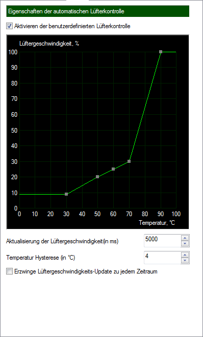

Hat jemand Ideen bzw. Empfehlungen bezüglich der Lüfterkurve?
Definiere sie so wie sie dir passt. Da es dir bei 40% schon zu laut ist, regel es bei niedrigen Temperaturen (sagen wir <60-70°C) auf 10-20% Drehzahl und dann eben auf 95-100°C auf 100% Drehzahl.

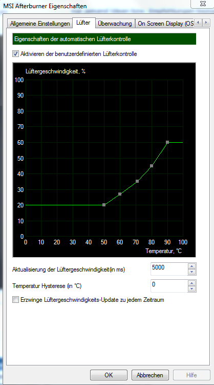

Hier ein Bild meiner Lüfterkurve von Afterburner (habe die selbe Graka).
Mehr als 35% hat der Lüfter bisher nicht aufgedreht bei mir, allerdings habe ich sie nicht selbst noch weiter übertaktet.
wie sieht es hiermit aus?
Edit: MSI schreibt doch über das Tool aber das ab 90° definitiv auf 100% gestellt werden sollte um schäden am chip auszuschließen!

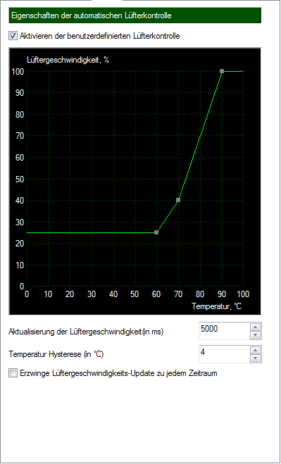

Da 20% absolut lautlos ist, hab ichs nicht mit weniger ausprobiert.
Von mir aus kannst du ab 90grad 100% einstellen, aber solange die Lüfter funktionieren, wird sie wohl kaum in diesen Temperaturbereich kommen^^
Nun kannst du die Lüfterkurve testen, dazu kannst du dir die ganzen Daten wie Lüftergeschwindigkeit und Temperatur mit Afterburner während des spielens anzeigen lassen. Wie das mit dem OSD funktioniert, da hilft google sicherlich, falls es probleme gibt, dies einzustellen.
Ich würde als Minimalwert den größten nicht heraushörbaren Wert nehmen. Der ist bestimmt höher als 10% :)
Mach gerade 20% - lässt sich einfach besser merken ;). Niedriger wird der Lüfter vermutlich gar nicht drehen. Dann las ab 60°C steigen wie du es eingestellt hast.
