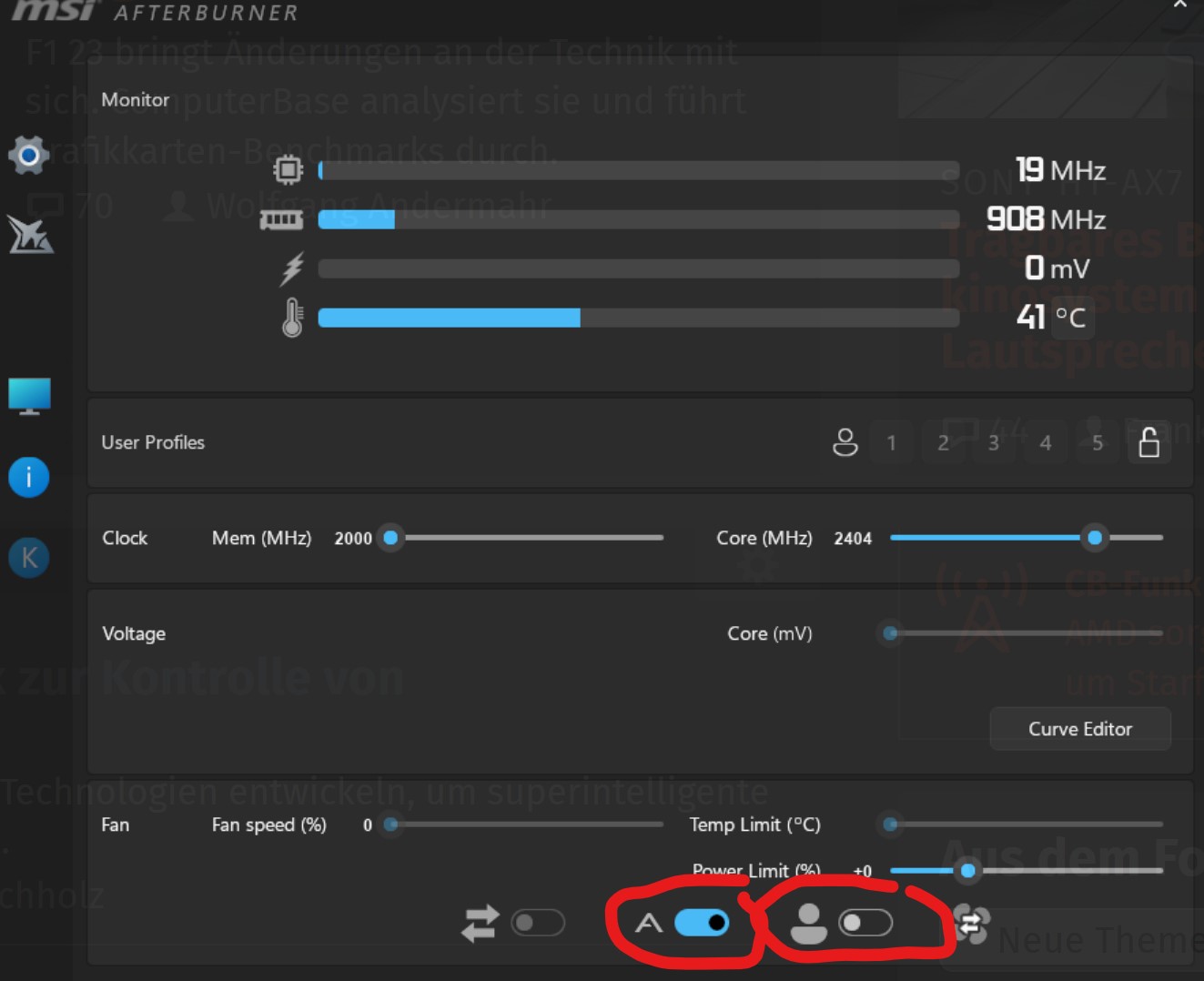

Ist das das Häkchen unter Lüfter bei Afterburner?
Sobald du die Automatik (Das "A" im Screenshot) ausschaltest, dreht der Lüfter mit einer Mindestdrehzahl!
Ich benutze den Afterburner eigentlich nicht, darum muss jemand anderes helfen wenn es darum geht den Zero-Fan Modus auch bei manueller Lüftersteuerung zu aktivieren, aber hier siehst du das Setting:
