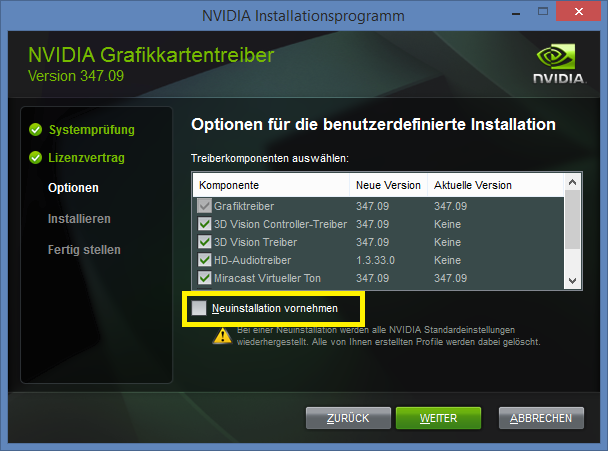

Installiere den Treiber mal neu. Setze dafür den Haken bei der NVIDIA-Routine des Setups.
Soll ich dafür wieder den Treiber restlos löschen?
Von irgendwelchen Entfernungstools, die nicht vom Hersteller direkt kommen, halte ich sowieso rein gar nichts. Machen mehr kaputt.
