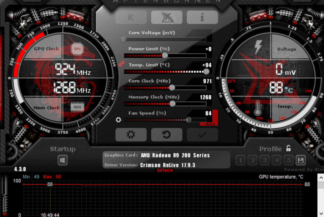

Im Furmark test läuft es bisher seit ca 20 Minuten problemlos nachdem ich die folgenden Einstellungen gemacht habe afterburner.PNG
Core Clock 971 Mhz
Memory Clock 1268 Mhz
Ich werde gleich den Test mal abbrechen und nochmal ein Spiel zum Testen starten

Sorry für die Verzögerung musste mich mit DPD herumschlagen... Eben eine Runde Heroes of The Storm in 4K auf Max Einstellungen lief durch, die fps waren laut Anzeige niedriger aber es kam zu keinem Absturz deshalb lasse ich die leicht höhere Spannung mal (Clock is auf default nebenbei) und teste jetzt erneut
Tatsächlich läuft es im Moment ohne zu crashen aber ich halte es weiter im Auge. Vielen Dank schonmal an alle für das Feedback!
Um wie viel hast du die Spannung angehoben und womit? Wattman?
Solang die Temperatur der Karte nicht durch die Decke geht und dich das Gebläse der Karte nicht stört, kannst du damit die Spannung auch noch weiter hochdrehen, das liegt alles noch im Rahmen dessen, was AMD (und auch die Boardpartner) als unkritisch ansehen.
Ich habs einmalig auf +6 mV über MSI Afterburner eingestellt, bisher läuft es
Ich habe noch nie die Spannung an meiner GPU erhöht/verringert deshalb wollte ich erst mal klein anfangen^^
