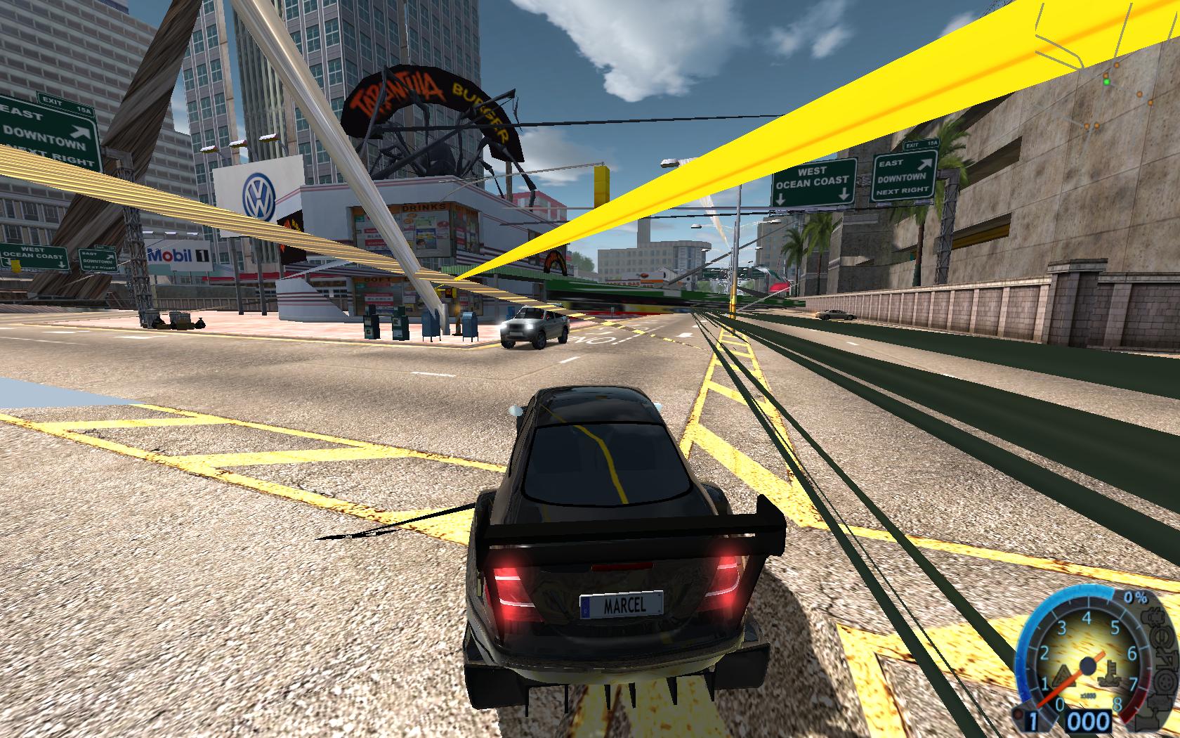

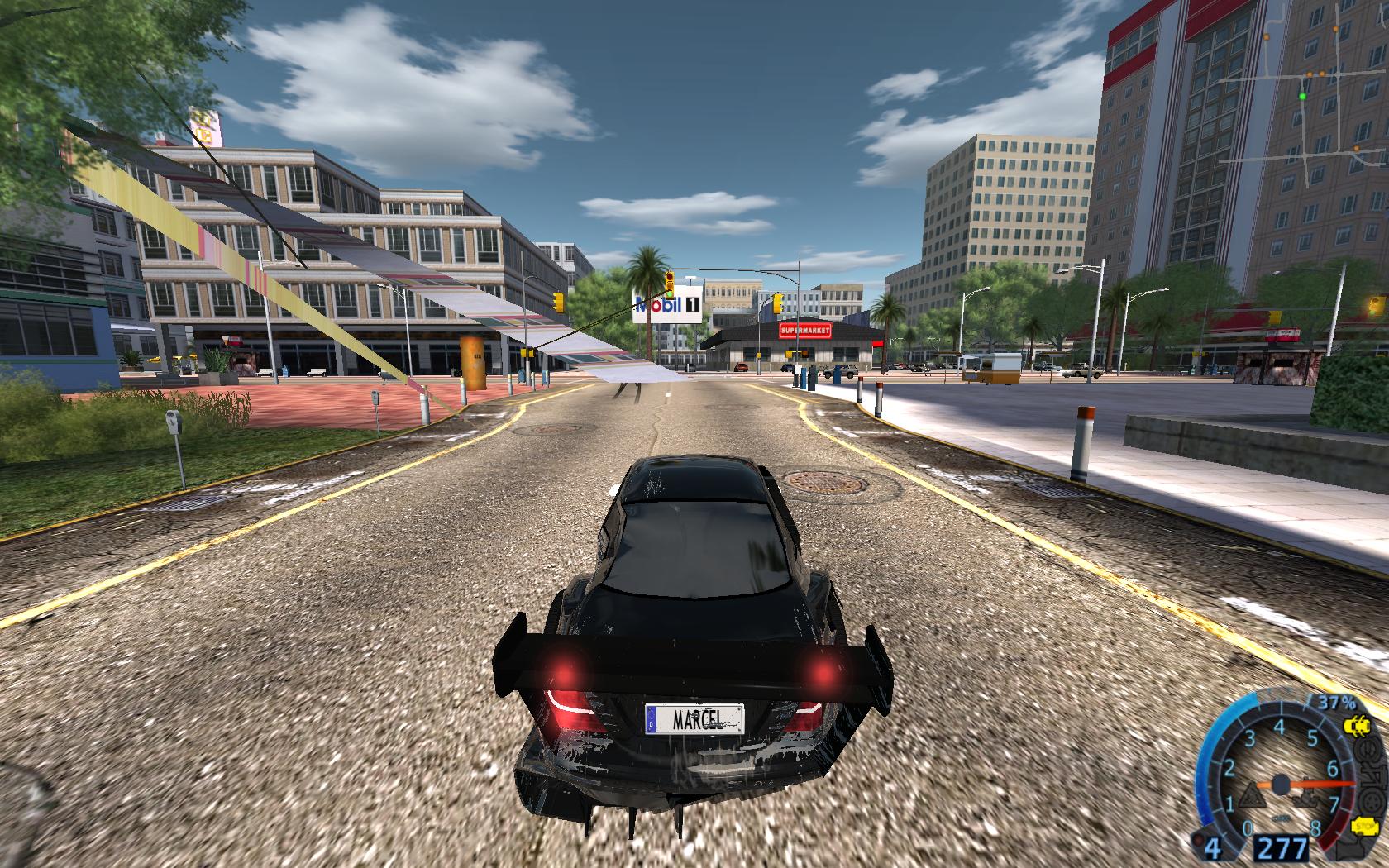

Wenn ich spiele wie WR2, Juiced, NFSU2 (bestimmt auch andere, aber die hab ich schonmal gestestet) spiele, dann sind oft komische balken mitten in der Luft.
Ein bespiel bei WR2 findet ihr im Anhang.Bei WR2 ist es sehr extrem, bei den anderen Spelen gehts noch.

Hast du die Karte übertaktet? Könnte aber auch ein Temperatur-Problem sein! Poste mal die Temps deiner Karte.
Die Karte ist unübertaktet.
Die Temperaturen liegen bei 75°C im Idle und bei 80-85°C unter Last, da sie passiv gekühlt ist.
Aber ich habe das Problem behoben.
Ich hab zu Vista noch XP installiert, und dort den neusten Treiber von der nVidia seite Draufgemacht mit dem neusten DircetX von MS. XP benutz ich zum Spielen, Vista für alles andere.

Es liegt an dem treiber. Ich hab ja den nVidia Treiber draufgemacht, aber es geht nicht. Ein hardwarefehler ist es nicht, unter XP läuft ja alles bestens. Die Aero Oberfläche macht keine Probleme, deshlab bin ich auch weiter mit Vista als "Nicht Spiel Betriebssystem" zufrieden.
