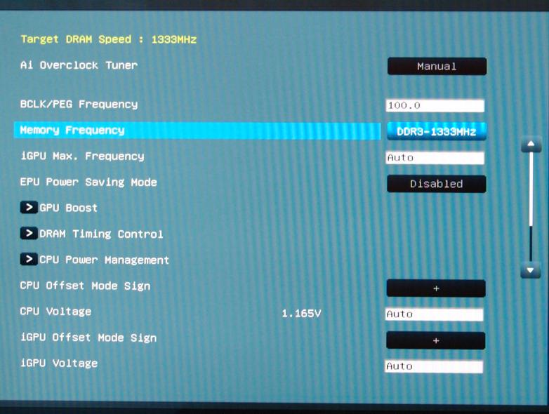

also auf einigen BIOS-Bildern im Netz kann man erkennen, dass es explizit Einstellungsmöglichkeiten für iGPU gibt.
Vielleicht die Anleitung lesen oder mal im Bios die Einstellungen prüfen.
Vielleicht ist Default tatsächlich eine externe Garfikkarte eingestellt (wie von Bemme beschrieben).
