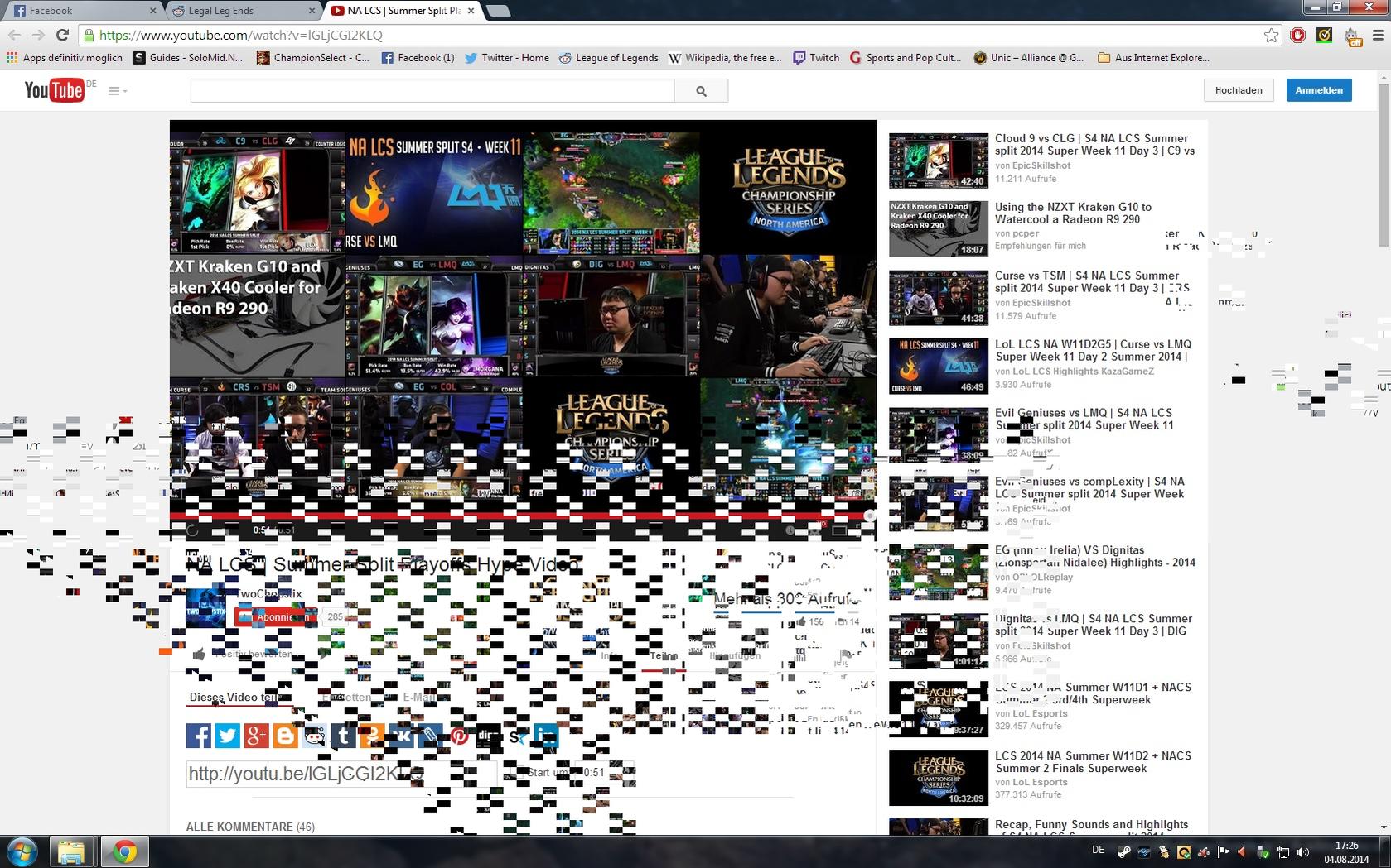

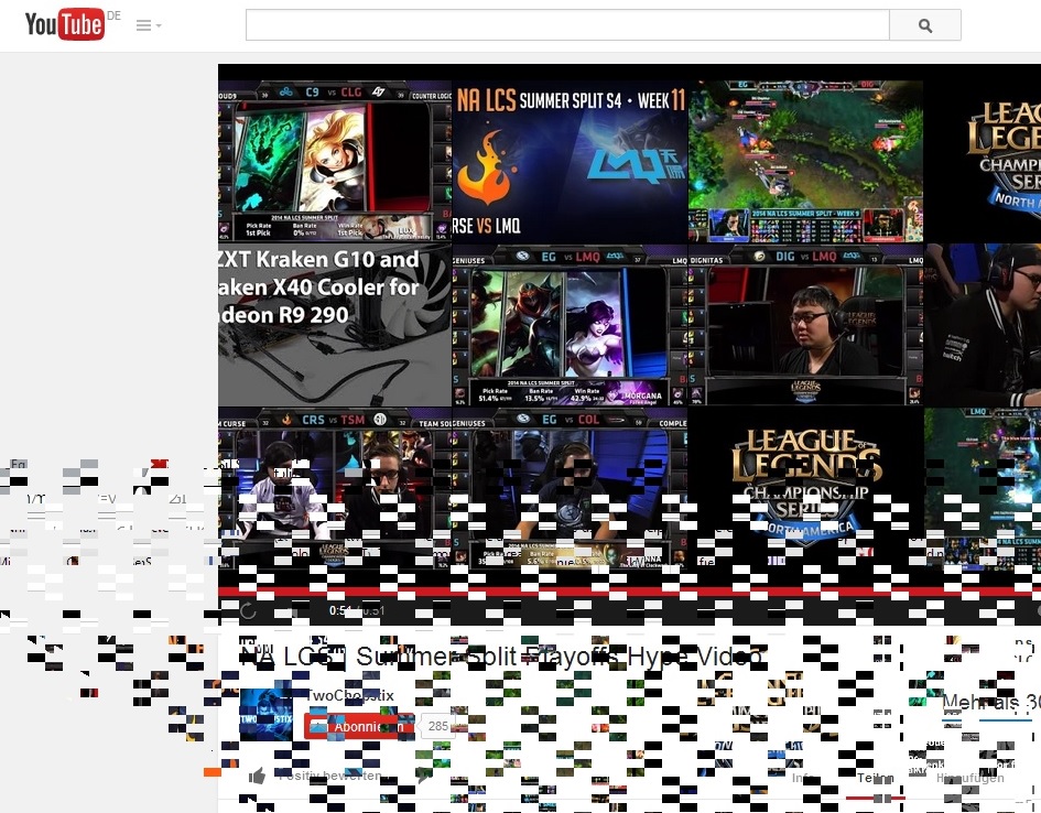

sobald die grafikkarte etwas beansprucht wird (filme gucken, browser etc alles np) also hauptsächlich bei spielen, bekomm ich so ein flackern und merkwürdige artefakte, sieht so aus wie in diesem video hier (das flackern vom anfang und die komischen dinger ab ca 1:00):
https://www.youtube.com/watch?v=qVkE04C61Ys#t=84
wobei ich meistens sagen muss, dass wenn ich dann einmal aus dem game raus tab und wieder rein es dann erstmal wieder für einige zeit normal geht
Liegt das an der Grafikkarte ? hab ich beim zusammenbau was falsch gemacht ? jemand eine idee ?

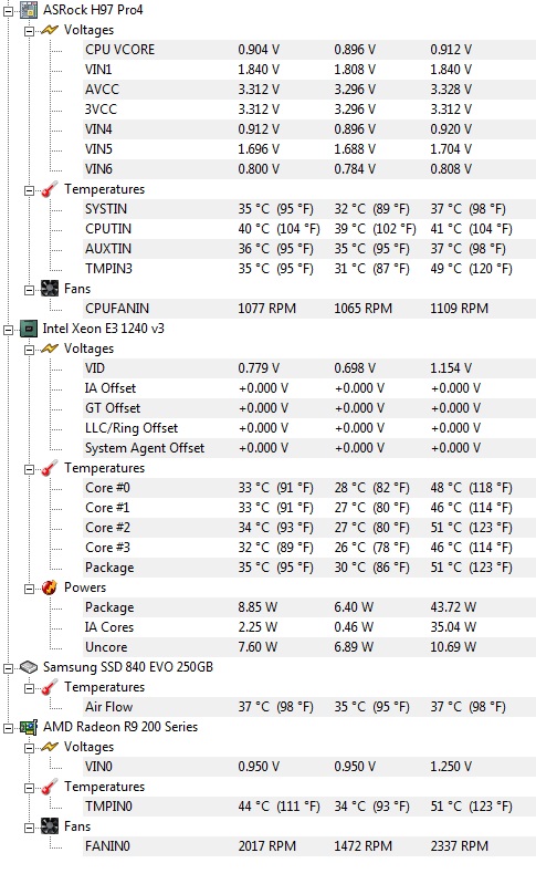

hier nochmal ein screenshot vom HW Monitor:
wäre wirklich für jede Hilfe und jeden Hinweis Dankbar.

wie warm wird die grafikkarte unter last?
wenn sie nicht weit überr 85°C warm wird, würde ich persönlich von einem defekt ausgehen, also einschicken und umtauschen lassen. am monitor oder am kabel kann es denke ich z.b. nicht liegen, da das phänomen nur unter last auftritt.

also wenn ich z.B. ne halbe Stunde nba2k14 spiele (sportsimulation) mti allen garfikeinstellungen auf maximal kommt die karte auf so ca 50°, klar ist das kein b4 oder crysis, aber selbst bei so sachen wie league of Legends treten die grafik fehler auf und da ist die karte sogar bei unter 50°, kann mir nicht vorstellen das es an der temperatur liegt.

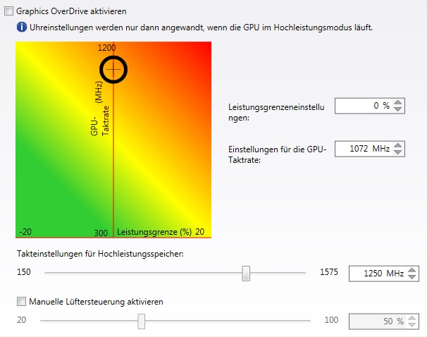

Mit MSI Afterburner kannst du die Taktraten z.b anpassen. Es gibt genügen "How-To" zu dem Programm & es ist auch relativ einfach. Wenn es ja mit dem Runtertakten auf einmal klappt, kann man somit festlegen das wirklich die Graka zu 100% die schuldige ist. Allerdings würde ich jetzt schon sagen, raus mit dem Ding, einpacken & weg damit.
PS:
CPU Takt: Auf 1000Mhz (Boost) runter oder sogar auf 900Mhz (Base) Takt, Speicher ebenfalls mal um 50-100Mhz senken. Die R9 280 aka auch HD 7950 Boost lief früher mit 900 respektiven 1000 Mhz im CPU Takt.
Gigabyte Radeon R9 280 WindForce 3X OC, 3GB GDDR5
Chiptakt: 950MHz, Boost: 1072MHz
Bei den neuen R9290 wir es wie bei den Nvidia Karten nur noch über C° Temperatur und % Zahlen eingestellt, bei den R9280x/ HD7970 werden noch die Taktzahlen eingegeben.
Ich weiss nicht was bei dir unter AMD Catalayst Controll Center
> Leistung > AMD Overdrive > Einstellung für die Gpu Taktrate:
wenn da 950mhz steht stellst du halt auf 900mhz, wenn da 1072mhz(booster) steht würde ich auf 1000mhz gehen.
http://www.tomshardware.de/radeon-r9-290x-hawaii-gpu-review-test,testberichte-241413-5.html
Das Catalyst Control Center
1000mhz boost sind für die R9280 immer noch ein guter Wert.
also die 1072 in 1000 ändern ? die 1250 beim speicher bleiben aber ?
genau auf 1020 oder gleich 1000mhz und oben das [x] bei Overdrive aktiveren.
ja Speicherwert lassen

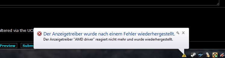

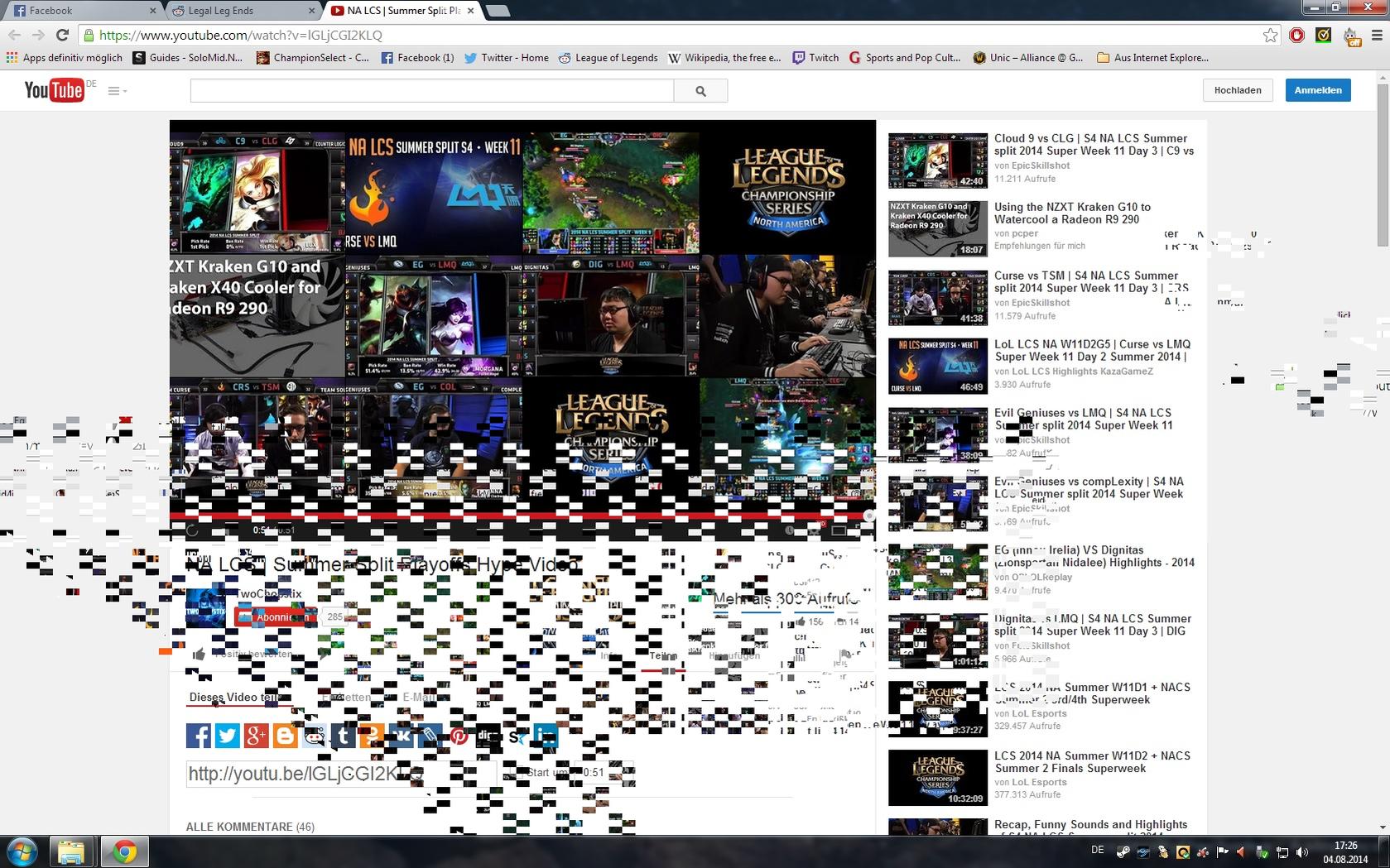

hab jetzt mal ältere treiber versucht, um genau zu sein 13.9 & 13.12, ist eher schlimmer geworden damit, jetzt bekomm ich selbst im browser sowas:

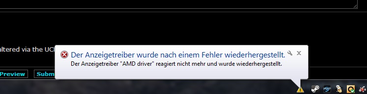

kurz darauf wird der bildschirm für ca 1 sekunde schwarz und danach erscheint folgende meldung:
