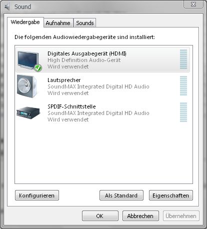

Komisch ist nur, wenn ich bei mir mal den "Sound" öffne, sieht das so aus, bzw. könnte so aussehen:
sounds-jpg.239231
Ich kann jetzt schon, obwohl ich nur meinen DVI-Monitor (der keinen Ton hat) angeschlossen habe den HDMI-Sound schon auf Standard setzen (habe ich natürlich normalerweise nicht, weil dann meine Boxen (Klinkenausgang) weg sind), kriege da soz. grünes Licht.

Der HDMI Audio Adapter, den du als Audio Gerät bei dir siehst ist immer da sobald die grafikkarte installiert ist. Ob die grafikkarte aber ton oder Normale daten darüber schickt kommt wohl darauf an ob man den richtigen adapter dran hat.
Ich denke viele haben das glück entweder einem adapter schon zu haben oder keinen zu brauchen. Ich hab es nur weil ich meinen fernseher dran habe. Andere haben direkt HDMI oder über soundkarte angeschlossen. Kopfhörer gibt es ja auch noch :) Die standard lautsprecher von pc-monitoren sind zu minderwertig. Selbt billig-markt boxen bieten bessern ton. Erst TV Geräte bieten brauchbaren ton.
