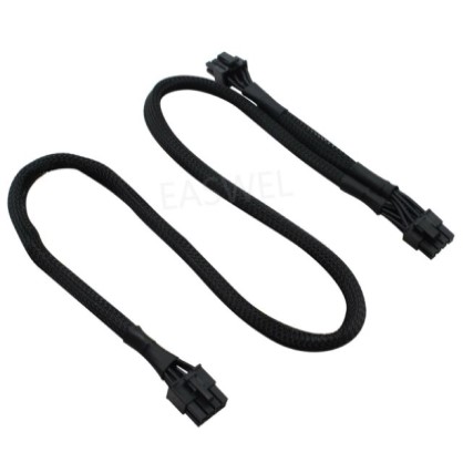

ich habe das be quiet! Pure Power 11 CM 600W. Es hat 2 x 8 Pin Anschlüsse für eine Grafikkarte. Aber die Original KAbel sind jeweils als Y-Kabel Ausgeführt. In meinem Gehäuse ist nicht so viel Platz und daher frage ich mich, ob ich die übertaktete RX 5700 XT an einen Kabel anschließen kann. Ob es eine unsimetrische Belastung vom NT dabei gibt, und wenn ja ob es negativ für das NT ist.

@Jasmin83: das PP11 hat zwei 12V-rails.

dann ist es natürlich besser beide Kabel zu verwenden und die jeweils zweiten Anschlüsse offen hängen zu lassen.
Alles klar, dann werde ich versuchen doch zwei Stränge unter zu bringen.
@Jasmin83:
jo, die Pure Power sind traditionell dualrail. aufteilung beim PP11 600W wie folgt:
12V1 -> 24pin, SATA/Molex, PCIe1/2
12V2 -> PCIe3/4, CPU
12V1 hat maximal 32A/384W, 12V2 maximal 28A/336W
