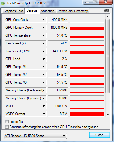

Hm also ich weiß jetzt nicht ob Vdcc der richtige Wert ist, deswegen hab ich mal ein Bild angehängt.
mfg,
Manuel

Welche Karte ist das genau? Wenn es das Referenzdesign ist, sollte die GPU eigentlich 0,95 V bekommen.
Zum manuellen nach unten stellen, kannst du ja mal den MSI Afterburner ausprobieren, wobei es sein kann, dass bei dir schon der Minimalwert der Spannung erreicht ist.
Auch wenn du den Wert z.B. einstellen kannst, wird es möglicherweise so sein, dass die GPU die Werte nicht annimmt, weshalb du am besten ein Strommessgerät an den PC anschließt und schaust, ob die Leistungsaufnahme sinkt.
Jo ist das Referenzdesign, wie meinst du das mit dem Minimalwert? Nen Strommessgerät müsste ich mir erst kaufen.
mfg,
Manuel
Edit:
also ich hab mal auf 950mV gestellt und der hat mir selbst nach dem Applyen überall noch 1V angezeigt.
Es kann auch sein, dass der Kühler mittlerweile so verstaubt ist, dass die Kühlung nicht mehr richtig funktioniert. Also am besten pustest du den Kühler mal richtig fest durch (Lüfter dabei anhalten).
Du kannst z.B. auch mal ATi Tray Tools ausprobieren. Hier noch eine Anleitung zum Tool: https://www.computerbase.de/forum/t...ng-lueftersteuerung-windows-vista-x64.484687/
Falls du nur den Wert 1,0 V + die Spannung unter Belastung zum Auswählen hast und wenn du eine extra Spannung mit 0,95 V erstellst und dabei unsafe dahinter steht, ist 1,0 V bei deinem BIOS als unterste Spannung eingestellt.
Dann würde mich mal interessieren von welchem Hersteller die Karte ist.
Bist du dir absolut sicher, dass es das Referenzdesign ist, kannst du auch ein anderes 5850 (Referenz) BIOS auf die Karte flashen, wodurch die normale Spannung anliegen sollte. Du kannst aber auch mit dem RBE auf das vorhandene BIOS die Spannung einstellen.
