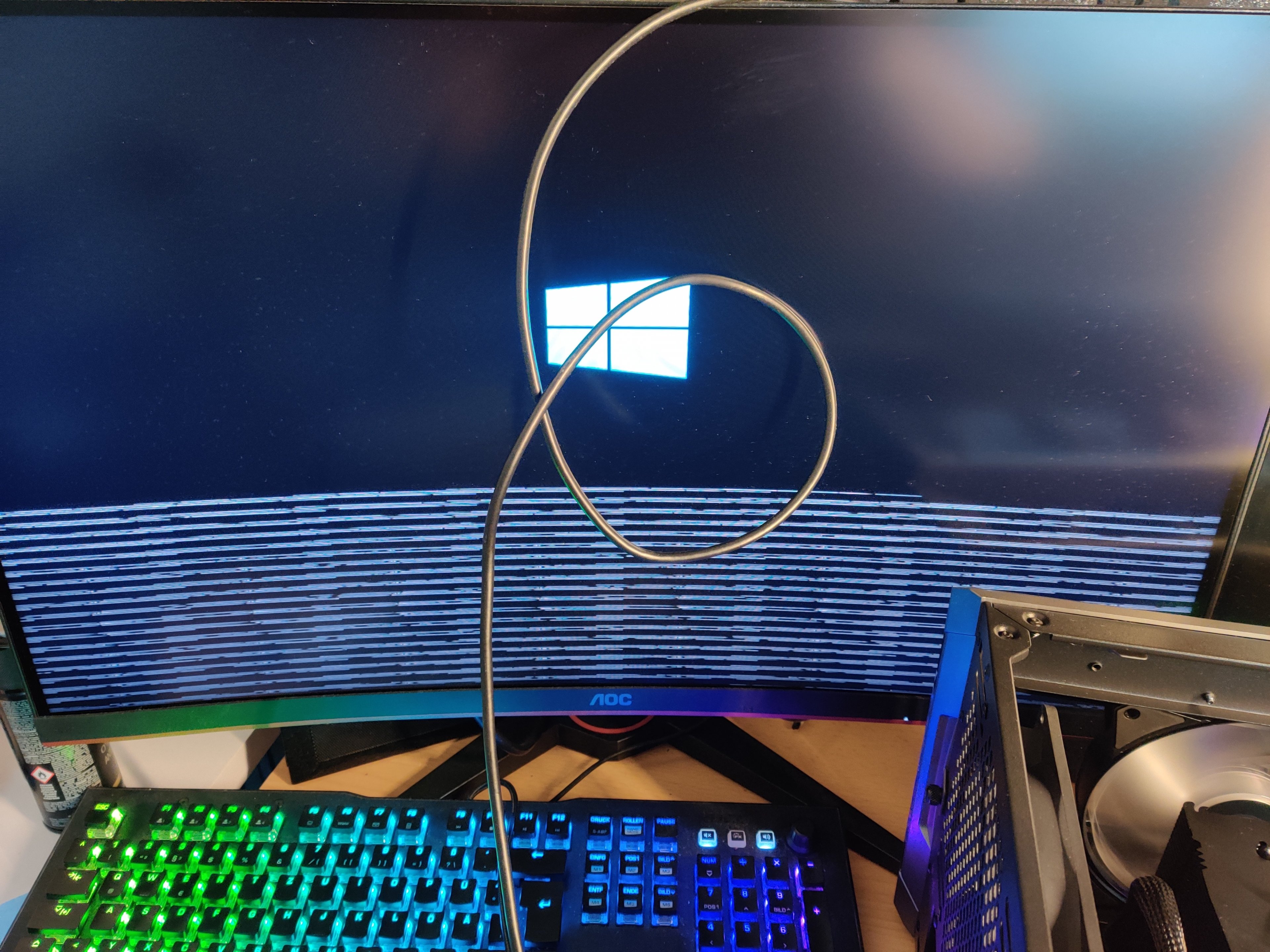

Graue Streifen beim Installieren

Mit anderem Monitor oder TV ´absichern´.
Anderes Kabel / Port versuchen.
Wenn es so bleibt ist sie wohl hinüber...

Ich hatte so einen ähnlichen Scanlinefehler bei meinem Monitor mit alter Firmware. Also es kann genauso gut am Kabel oder Monitor liegen. Falls irgendwo ein anderes Kabel oder TV steht, wäre es am leichtesten es damit zu testen.
Auch kann es sein dass es nur kurz bei der Windowsinstallation rum spackt, also schau mal ob es reproduzierbar beim starten auftritt.
Das Windows Bootlogo wie bei dir, erscheint nur wenn man Windows im alten
MBR-Partitionsstil installiert, bzw installiert hat,
oder wenn man das Bootlogo des Mainboardhersteller im UEFI(Bios)deaktiviert hat.
Sieht er aus als hättest du das Bootlogo des Mainboard Herstellers deaktiviert.
Schalte das mal wieder ein, weil an dieser Stelle das UEFI mit dem VBios der Grafikkarte "kommuniziert"
(UEFI-GOP). Ansonsten, Windows 10 im UEFI Modus installieren, auch wegen "VBios UEFI-GOP".

Denke nicht, hab nichts an der Karte gemacht. Werde wohl nochmal bei AMD nachfragen. Falls die Karte kaputt ist wird es wohl paar Wochen dauern bis ich einen Ersatz bekomme...Ost-Ösi schrieb:Schaut nach Problem mit dem Grafikspeicher aus; vielleicht zu hoch getaktet?
Ist das MSI B550 Gaming Plus, hatte ich vergessen zu schreiben, werde ich auch mal versuchen.Nickel schrieb:Ergänzung #6 :
Ein Bios Update machen bei dem unbekannten Mainboard.
Wird gemacht, danke. Ich melde mich wieder wenn was passiertNickel schrieb:Schalte das Bootlogo des Mainboards nicht mehr ab und beachte die Ergänzung
in dem Beitrag über dir.
Nimm Bios:
7C56v151(Beta version)

Alles gut, diese "Bildfehler" habe ich bei den verschiedensten Boards schon beobachtet, egal mit welcher Grafikkarte, passiert aber nur im ersten Teil der Installation, seit 20H2.
Funktioniert jetzt.. vielen Dank. Habe das BIOS Update geladen und Windows mit GPT und UEFI installiert. Ist mein erstes System, das ich selbst zusammengebaut habe und ich dachte schon ich hätte irgendwas falsch gemacht
