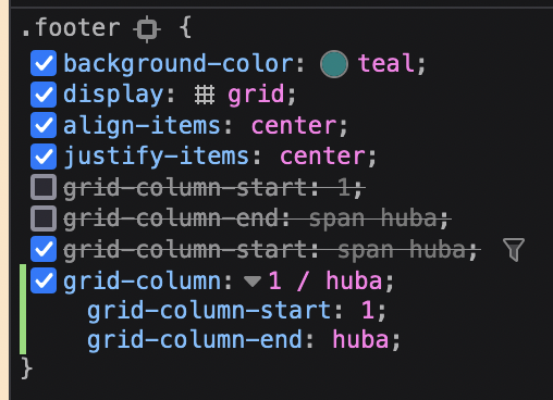

Hi @Hendoul ,
wie @netzgestaltung bereits geschrieben hat, sich von Anfang an die Shorthands zu merken und nutzen ist nicht verkehrt. In den Dev-Tools siehst du ja auch immer sehr leicht, was von den Shorthands, dem entsprechenden explizieten Attribut zugeordnet ist:
so lernst du die indirekt sowieso mit ;)
