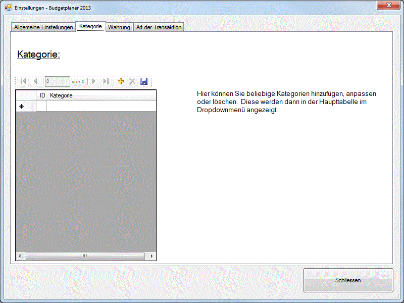

Ich habe in meinem Programm eine Haupttabelle, in dieser gibt es drei Spalten die Ihren Wert von einer anderen Tabelle per Dropdown Menü beziehen (Fremdschlüssel).
Damit der Nutzer auch die Werte der drei Spalten anpassen kann (es geht Kategorie, Art der Transaktion und Währung) habe ich eine zusätzliche Form erstellt in welcher ich für die drei Spalten die Werte erfassen kann (siehe angehängten PrintScr).
Jedoch möchte ich nicht, dass dort die Spalte ID angezeigt wird (Ich habe diese auf Visible "False" gesetzt - indem ich rechtsklick auf das GridView gemacht habe und dann Spalten bearbeiten).
Wie kann ich das anders lösen, dass diese nicht angezeigt wird?

Ich vermute du hast die Klasse DataGridView verwendet - eine Klasse GridView existiert unter Windows Forms nicht, nur unter ASP.NET. So weit ich das verstehe, taucht bei dir die Spalte ID im Grid auf, obwohl du Visible=False gesetzt hast.
Ursache dafür ist das Standardverhalten des DataGrids: Sobald man das Grid per DataSource bindet, werden alle Spalten der Datenquelle angezeigt. Abschalten lässt sich das über die Property AutoGenerateColumns des DataGridViews - leider ist das nicht im Designer einstellbar, nur per Code:
Code:
dataGridView1.AutoGenerateColumns = False
Nun musst du allerdings jede einzelne Spalte selber definieren.
