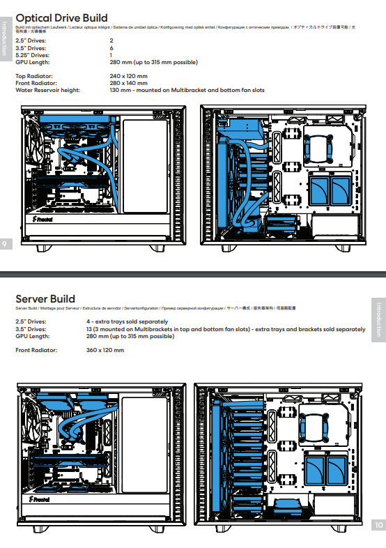

Ja die Eisbaer reicht aus für deine 2 Radiatoren und es sind ganz normaler 1/4" Gewinde. die Eisbaer hat afaik ja auch einen Schnellverschluss. Den kannst du ja verwenden.
Ansonsten gibt es auch kleine All-in-One Lösungen für AGB und Pumpe.
Ob du wenn die Platten drin sind, noch vorne oder oben genug Platz für die Radiatoren hast, steht meistens in der Anleitung der Gehäuse.
Ich war mal so frei beim Fractal zu schauen:
Also nur für die CPU reicht schon ein 240er bzw. bei einer ganz hungrigen ein 280/360er Radiator.
Wenn noch eine GPU dazu kommt wird es jedoch knapp. Gekühlt bekommt man es zwar allerdings nicht leise und nur mit sehr hohen Temperaturen.
Die Eisbaer bekommt man ohne weiteres erweitert. Ein zusätzlicher Radiator oder Kühler bekommt die Pumpe wohl noch hin allerdings empfiehlt Alphacool wohl nicht wirklich mehr. Es gibt extra vorbefüllte Erweiterungspumpen, damit wärst du auch nicht auf einen Eiswolfkühler angewiesen.
Die Eisbaer Serien der ersten Generation benutzen normale 11/8 Schläuche und Fittinge. Die Aurora Serie benutzt 12,7/7,6mm Schlauch und Fittinge. Das ist eine Sondergröße die nur Alphacool anbietet.
Zum Corsair kann ich nichts sagen. Zum Define siehe mal Seite 8 und 9 des Handbuches. Da ist dein Plan als Bsp. abgebildet.
Eine Kühlung von CPU und GPU in diesem Gehäuse mit deiner Konfiguration wird schwierig bzw. bietet meiner Meinung nach wenig Vorteile gegenüber einer guten Luftkühlung. Vom Preis her wäre ein Customloop auf lange Sicht Kosteneffizienter.
Reaktionen: Tigerfox
@WiP3R : Danke, die Erweiterungspumpe kannte ich noch nicht.
Du hast recht, Seite 9 zeigt durchaus, dass ich mit 6x3.5" und 1xODD noch Platz für AGL und Pumpe habe. Gibt es denn kompakte Varianten von beidem, die ich da so platzieren kann, so dass ich dann genug Leistung für GPU und Graka und 240mm+280mm habe?

zum Define 7: Ich denke ja. Sieht im Manual nach genügend Platz aus. Wurde ja schon verlinkt.
Zur Pumpen AGB Einheit:
Laut Bedinungsanleitung Seite 9 hast du bei deiner Konfiguration Platz für eine 130mm hohe Pumpen/AGB Kombi. Danach solltest du dich orientieren. Von deinen genannten erfüllt nur die Eisstation dieses Kriterium.
