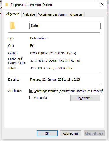

Bei der Datensicherung auf eine externe USB HDD fiel mir mal wieder auf, dass es einen Unterschied zwischen der eigentlichen Größe (netto) und der "Größe auf Datenträger" (brutto) gibt. Bisher hatte ich grob im Hinterkopf, dass das so um die 5 oder 10% ausmacht, aber jetzt sehe ich das:
Also schlappe 42% mehr. Da ich außer diesem Ordner noch etliche weitere mit insgesamt 11 TB sichern muss spielt das schon eine Rolle, denn erheblich größere bzw. mehrere Festplatten kosten auch deutlich mehr.
Kann man das System oder die HDD irgendwie dazu bringen mit deutlich geringerem Overhead zu arbeiten?
Die Platte ist eine WD MyBook mit 14 TB, sie ist exFAT formatiert.

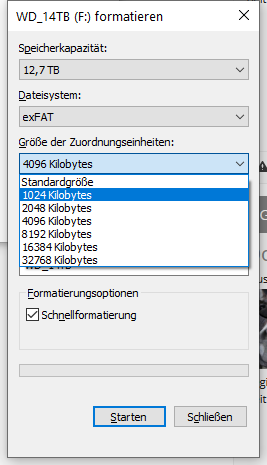

Ich habe jetzt mal geschaut, die Zuordnungseinheit auf der HDD ist aktuell 4096 KB. Die kleinste Zuordnungseinheit die ich beim Formatieren mit exFAT einstellen kann ist 1024 KB, also 1 MB.
Das würde mir zwar sicherlich schon einiges von diesem Overhead ersparen, aber vermutlich bliebe er immer noch beträchtlich. Ich habe sehr viele kleine Dateien, in einigen meiner anderen, noch zu sichernden Ordnern noch mehr als im oben abgebildeten.
Mit NTFS kann man Zuordnungseinheiten bis herab auf 1 KB einstellen. Aber ist das wirklich sinnvoll?
Ich habe gelesen dass exFAT das vielseitigere Dateisystem sein soll, da NTFS wohl längst nicht von allen Geräten gelesen und beschrieben werden kann.
