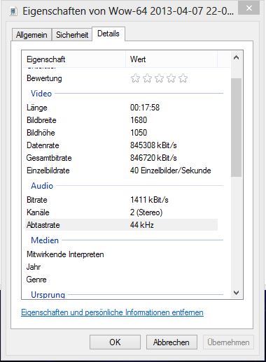

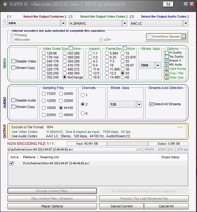

den was du mir vorgeschlagen hast. Naja ich versuch jetzt den SUPER Converter. Da soll es anscheinend auch funktionieren. Diesmal nimm ich ein neues Video her das ich gestern Nacht gemacht habe. Ist 18 Minuten lang und etwas größer
Konvertiere das Video gerade und bei Output sind schon 3GB, wird das wieder weniger oder wird das stetig mehr?

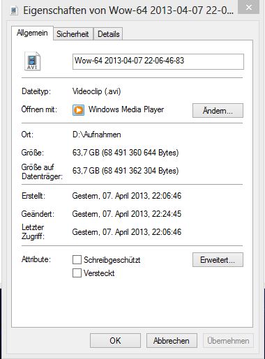

Edit: Ja bei mir läuft alles auf der selben HDD da auf meiner primären SSD unmöglich Platz für meine Videos ist. Auf der HDD hab ich ja 1TB
Wow, mit knapp 850.000 kbps ist dein Quellenmaterial ja wirklich riesig. Das sind über 100 MB/s - erstaunlich, dass die HDD beim Aufzeichnen überhaupt hinterher kommt.
Aber der Ziel-File sollte deutlich kleiner werden. In Super hast du 7.000 kbps eingestellt, d.h. wenn der ursprüngliche File kleiner als 70 GB war, dann sollte der Ziel-File kein ganzes GB groß sein.
Was mir noch auffällt, du hast in Super eine Framerate von 50 fps eingestellt. Dafür könnte eine Datenrate von 7.000 kbps dann schon wieder etwas knapp bemessen sein. Youtube nimmt meines Wissens eh nur 29,97 oder 30 fps an - dein aufgezeichnetes Material scheint auch nur 40 fps zu haben.
Also ich würde nur mit 30 fps aufzeichnen - und ich würde im MJPG Format aufzeichnen, dann wird die aufgezeichnete Datei kleiner (Qualitätseinstellung 95%, dann passt das schon).

Aber echt merkwürdig, was Super dort macht. Du hast 7.008 kilobit pro Sekunde eingestellt und das macht bei 1079 Sekunden: 7.561.632 kilobits - also 945.205 kilobytes oder 945 MB ... aber keine 3 GB, obwohl die in Super angezeigt werden... strange... ich glaube Super ist nicht so der Burner...
