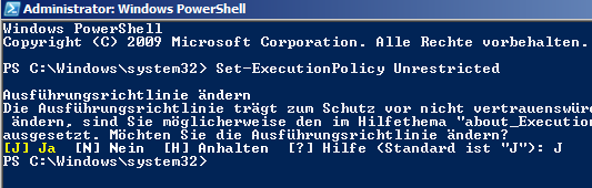

funktioniert exakt wie Dus beschrieben hast - kann jetzt *.ps1-Files ausführen - btw.- falls das bei Jemanden auch nicht auf Anhieb funktionieren sollte:
Also Windows PowerShell als Administrator ausführen und Set-ExecutionPolicy Unrestricted eingeben. Anschließend per J-Taste bestätigen.
Benutz lieber RemoteSigned.
