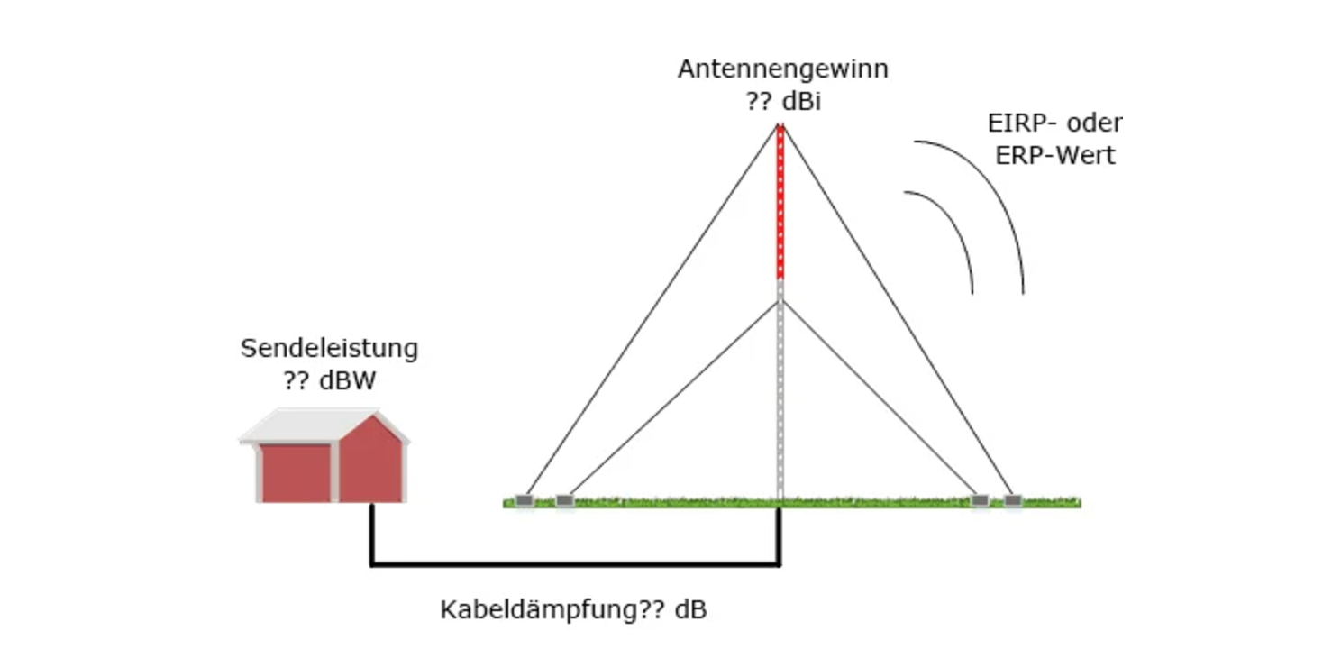

Doch! Genau das! Es geht immer um die Abstrahlleistung und was macht eine Antenne wohl? Sie konzentriert die Energie in eine bestimmte Richtung.
https://circuitdesign.de/design_guide/gain-eirp-and-erp/
So schlimm wie es hier dargestellt wird ist es aber trotzdem nicht, denn während die Abstrahlleistung den gesetzlichen Anforderungen entsprechen muss, steigert die Antenne natürlich auch die Empfangsempfindlichkeit. Vereinfacht ausgedrückt, es funktioniert, du solltest nur die Sendeleistung im Access Point passend zur Antenne - Kabeldämpfung konfigurieren oder nimmst gleich ein Gerät mit integrierter Antenne.
